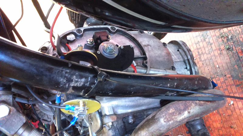

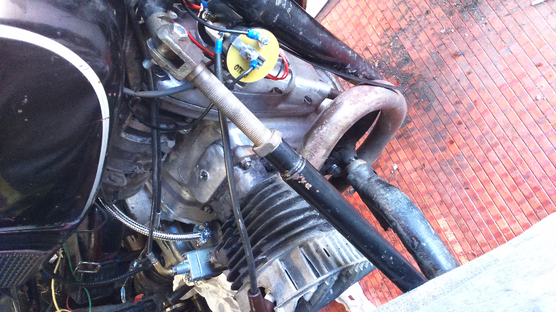

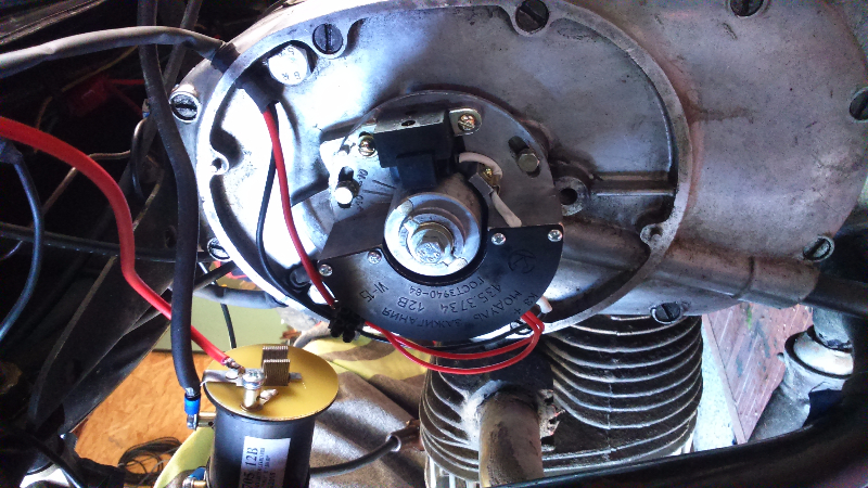

Bonjour de retour sur le sujet,
J'ai reçu le bon allumage électronique, je l'ai monté suivant le schéma.... en russe, essayé de faire les réglages en jouant sur le degré d'inclinaison de l'autre platine et......... Rien ne fonctionne !! :evil:
Pouvez-vous vous même dire d'après les photos jointes, si les branchements sont bon...
Si j'ai tt fais comme il fallait, bref encore à la recherche de bon conseils ;)
Je vous remercie

Je n'arrive plus a retrouver le schémas de branchement. Pourrais tu nous le remontrer pour que l'on vérifie.

quand tu dis rien fonctionne ça veut dire que t'as même pas d'étincelle aux bougies ?
Ta bobine est bien à la masse (j'arrive pas à voir sur les photos) ?

Merci pour la doc.
Le branchement est vraiment simple, difficile de ce tromper.
Sur ce type d'allumage, il faut que l’aimant passe a une certaine vitesse devant le capteur pour provoquer l'étincelle, contrairement a un rupteur. L’écart entre le capteur et l'aimant ne doit pas être trop important.
A revoir
