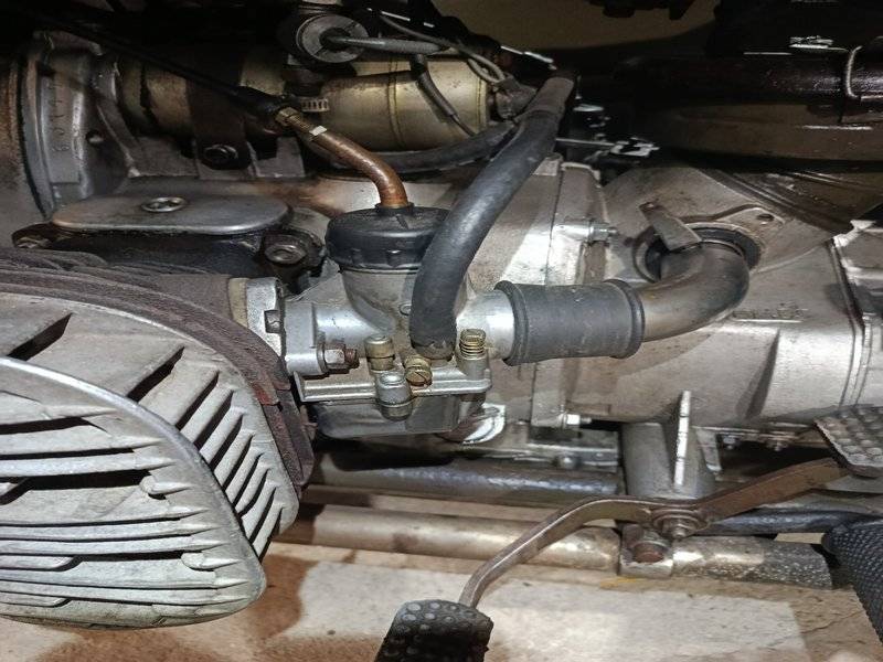

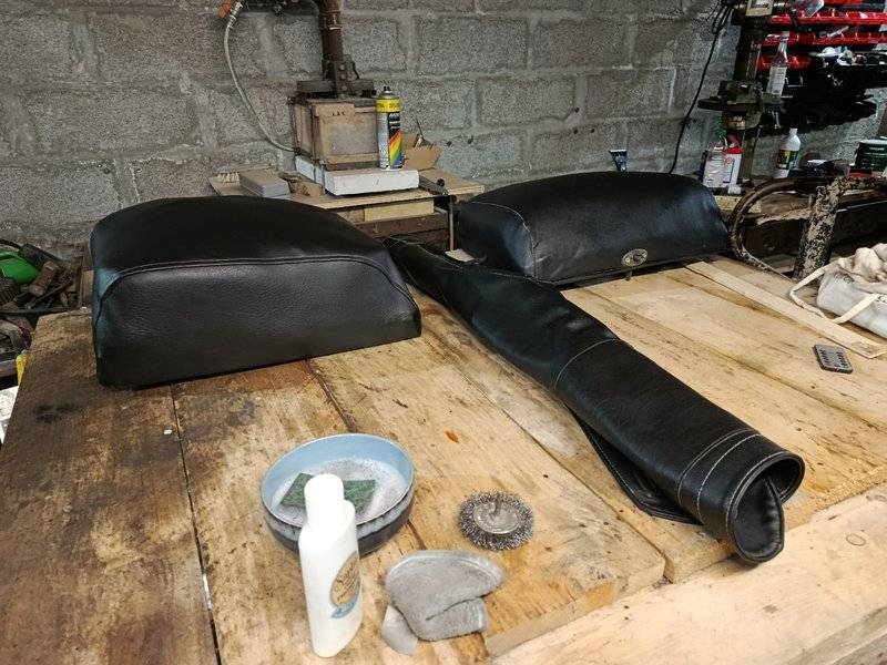

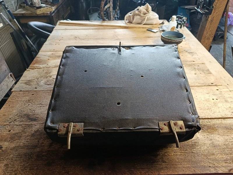

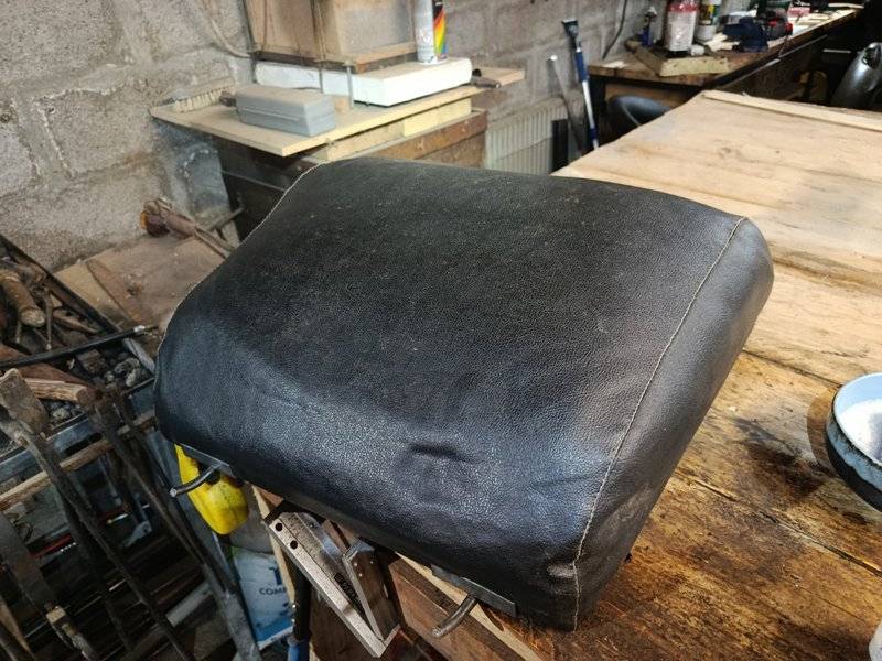

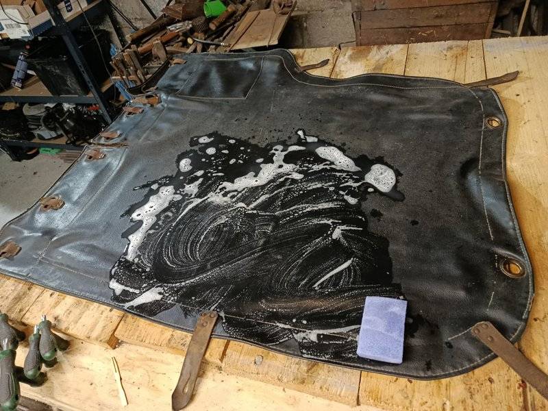

Bonsoir,
Ce soir j'avais un peu de temps donc j'ai nettoyé les cuirs de la bête.

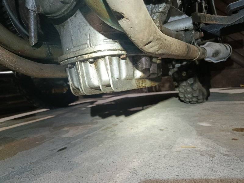

Ensuite je fouille un peu sur internet avec l'idée de changer le carter et la pompe à huile pour plus de débit et la surprise, j'ai visiblement déjà le gros carter.
Reste à voir la pompe
Puis un petit tour de la bête, les carburateurs sont visiblement des K68
Ce week-end famille, la semaine prochaine je démonte le caisson afin de voir un peu l'étendu de la rouille puis démontage des roues pour vérif.
Bonne soirée !

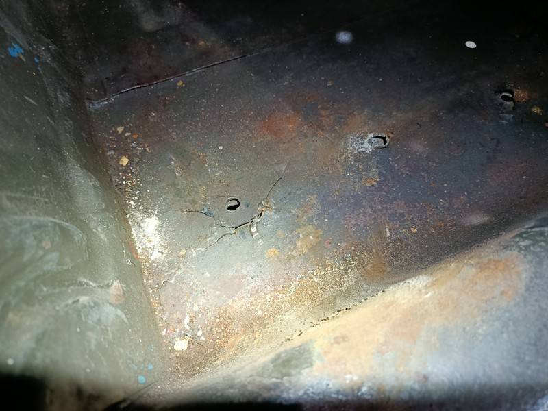

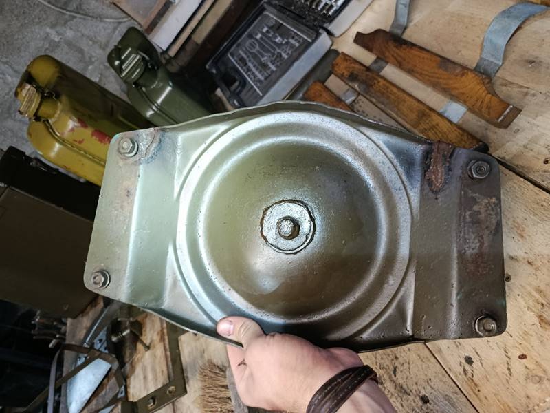

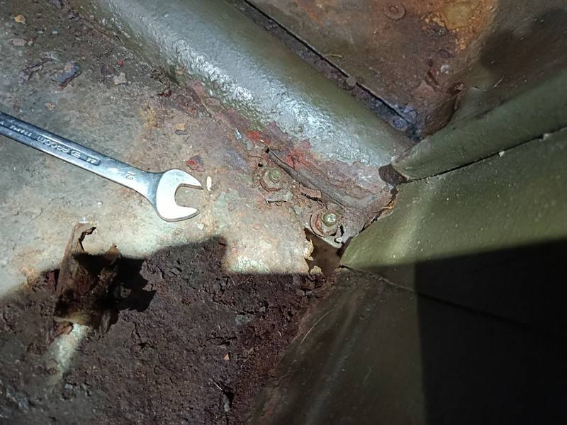

Bonsoir,
Aujourd'hui j'ai démonté le panier qui nécessite un peu plus de travaux de soudures que prévu.
La tôle de fond sera entièrement décapée, réparée et repeinte en noir mat, sur le dessous j'appliquerai de l'anti gravillons.
Démontage des accessoires etc... Pour nettoyage/dégraissage.
Pour faire les choses bien et dans le but de conserver au maximum sa peinture et son aspect "ancien militaire),je vais acheter les produits nécessaires:
- acide phosphorique (élimination rouille)
- pétrole desaromatisé ( dégraissage des pièces)
- ferose pour traîter la rouille sur les pièces avec un ou deux pète sur la peinture)
- vernis de protection antirouille mat
À bientôt
Re: Encore un nouveau !
Posté : mer. 29 juil. 2026 05:04
Sur le marché l'on trouve souvent de belles machines qui attirent par leur belle peinture mais au final beaucoup de travail carrosserie sans compter le plus important la mécanique et je ne parle pas de la qualité de nombreuses pièces sur le marché dites neuves...les anciens confirmeront.
Posté : mer. 29 juil. 2026 07:18
par loube
bonjour ça va ont a vue pire en rouille :mrgreen: n'ait pas peur coupe grand sable et resoude une tôle :D ( chacun fait comme ils veut ) bonne bricole

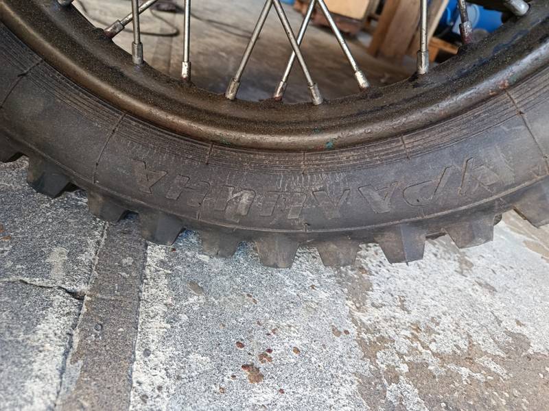

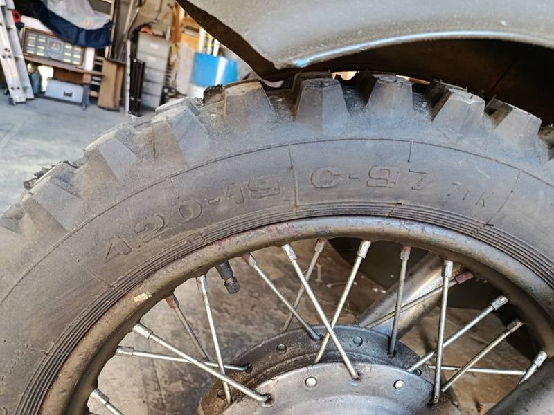

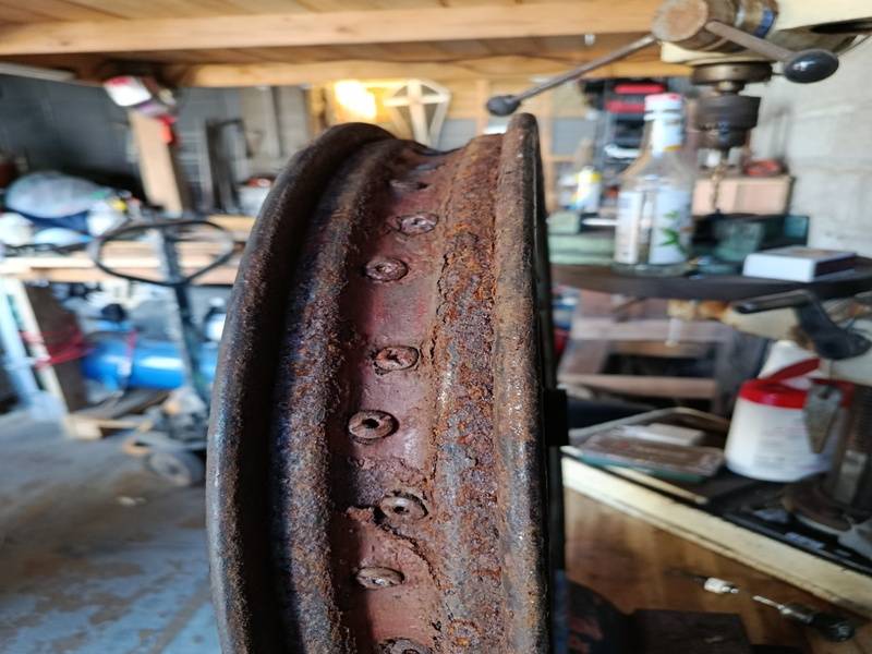

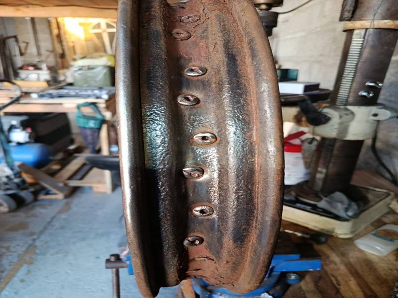

Ce matin c'est nettoyage de la roue de secours qui n'a pas le même pneu que les 3 autres.
Je démonte le pneu et bien-sûr corrosion sur l'intérieur de la jante mais avec une bonne brosse métallique ça part tout seul.
Je me tâte à re-rayonner les roues (j'avais 3 rayons de dévisser sur la roue de secours) mais je n'ai jamais fait ça, quelqu'un aurait un tuto/conseil ?
