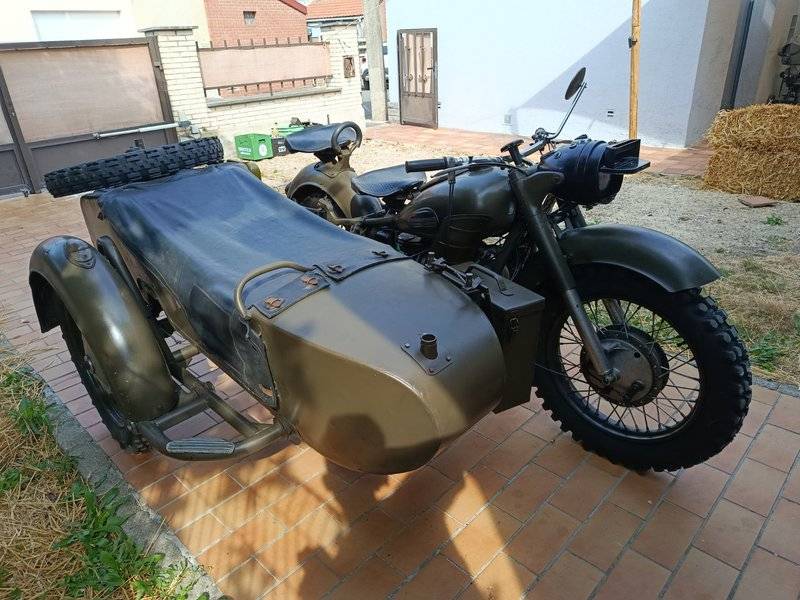

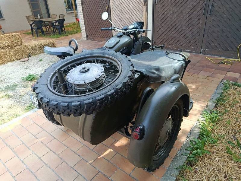

Voilà la bête !

Sympa
Effectivement il y a du boulot sur le panier qui paraît bien croqué par la corrosion.
Bon courage pour la suite

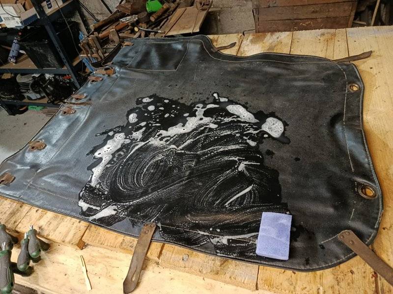

Ce soir j'avais un peu de temps donc j'ai nettoyé les cuirs de la bête.

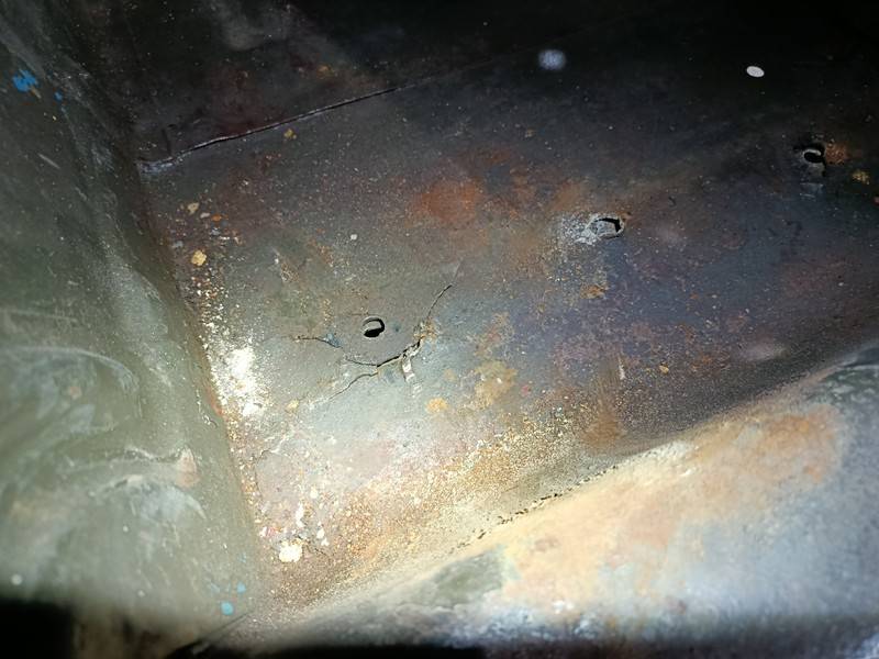

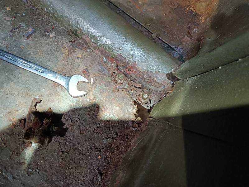

Aujourd'hui j'ai démonté le panier qui nécessite un peu plus de travaux de soudures que prévu.
La tôle de fond sera entièrement décapée, réparée et repeinte en noir mat, sur le dessous j'appliquerai de l'anti gravillons.
Démontage des accessoires etc... Pour nettoyage/dégraissage.

Sur le marché l'on trouve souvent de belles machines qui attirent par leur belle peinture mais au final beaucoup de travail carrosserie sans compter le plus important la mécanique et je ne parle pas de la qualité de nombreuses pièces sur le marché dites neuves...les anciens confirmeront.
Re: Encore un nouveau !
bonjour ça va ont a vue pire en rouille
n'ait pas peur coupe grand sable et resoude une tôle
( chacun fait comme ils veut ) bonne bricole

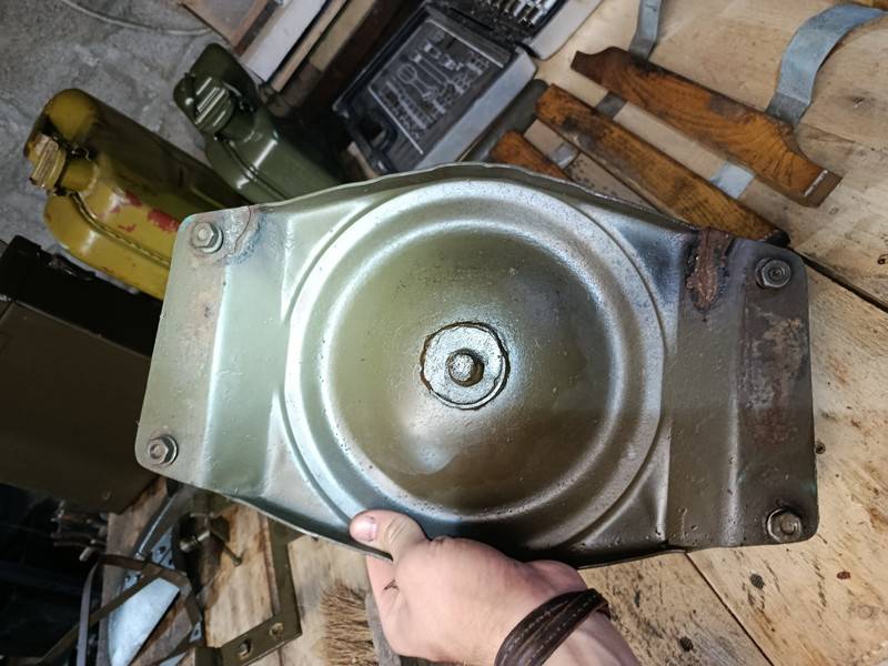

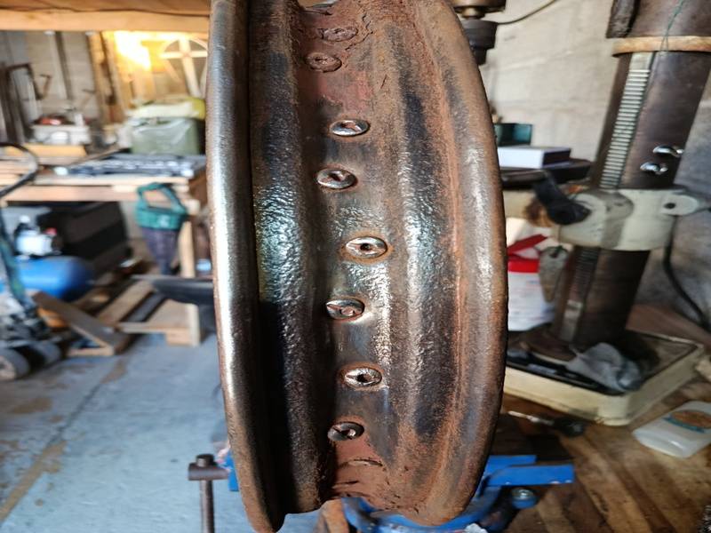

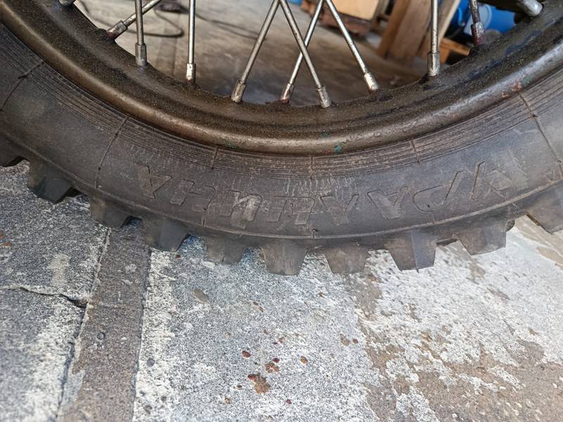

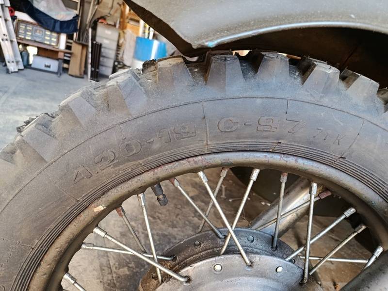

Ce matin c'est nettoyage de la roue de secours qui n'a pas le même pneu que les 3 autres.
Je démonte le pneu et bien-sûr corrosion sur l'intérieur de la jante mais avec une bonne brosse métallique ça part tout seul.
Je me tâte à re-rayonner les roues (j'avais 3 rayons de dévisser sur la roue de secours) mais je n'ai jamais fait ça, quelqu'un aurait un tuto/conseil ?
