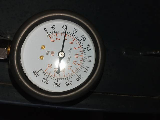

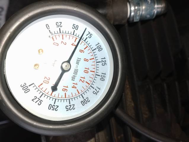

La suite voila ce que ça donne en prenant les compressions je sais pas si j'ai fait ça correctement kick 10ene de fois et gaz ouvert en grand

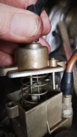

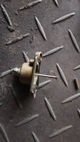

j'ai avant tout ça
retirer les brides de carbu
apres

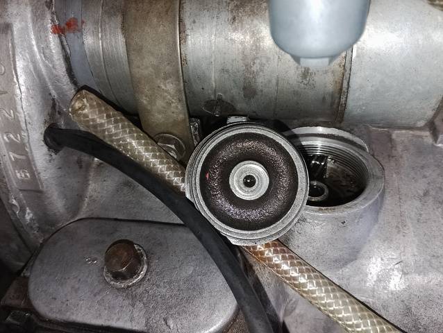

il y a un joint sur le bouchon la normalement ?
j'ai l'impression qu'il descend bas et que le pignon frotte dessus ...

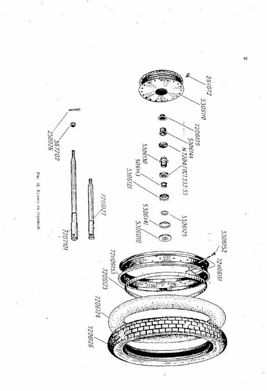

J'ai démonté le roulement de la roue de réserve vous auriez ça en photo
Capture d’écran 2025-12-05 124612.jpg (38.6 Kio) Vu 8171 fois
Les roulements a commander c'est bien :
Roulement à rouleaux coniques 30204 20 x 47 x 15,25 mm
Enfin les bougies sont toutes noires sèches
