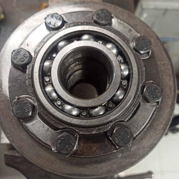

Je viens d'ailleurs de voir une fuite d'huile sur la transmission arrière, quelqu'un sait le type d'huile et quantité ?
Voilà pour les news😉
Re: Nouveau Normand!
Posté : lun. 17 nov. 2025 23:33
par Cambouis
Pour la transmission arrière il te faut de l'huile de boite 80-90, pour les quantités et pleins d'infos tu peux aller voir sur GAZ69. org, je vais essayer de trouver le lien, mais je ne suis pas super crack informatique...https://gaz69.org/moto/Manual_k750wPL.html
Essaie ça😜 c'est en polonais a l'origine mais le traducteur google chrome fait des merveilles, ça donne des phrases en francais intelligible...
Posté : mar. 18 nov. 2025 06:48
Tout de même étonnant toute cette rouille.
Mon modèle de 1996 n'a toujours aucun point de rouille et aucun entretien.
Posté : mar. 18 nov. 2025 09:23
Il faudrait ouvrir le pont (ce que tu appelles la transmission arrière).
Le pont est généralement assez solide mais il a un gros point faible c'est la mauvaise qualité des vis d'assemblage de couronne. Elles se dévissent et viennent usiner le carter. Il faut absolument les remplacer par de la qualité 10.8 et vérifier les cannelures d'entraînement de roue. 😏
