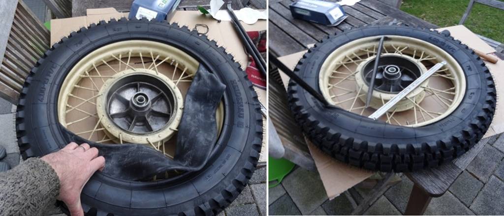

Messages : 5392
Re: Nouveau Normand!
J'ai des Heidenau en 4. pas de problème.
Par contre, c'est en effet raide pour le montage
Rad 13b.jpg (74.25 Kio) Vu 7075 fois
Messages : 3258
Mais ça dure plus longtemps que Mitas, et encore c'est pas une chambre renforcée en 4 mm ( ou alors la photo est trompeuse)
Messages : 5392
Alors pour la chambre je ne sais plus mais pour la longévité, rien à en redire.

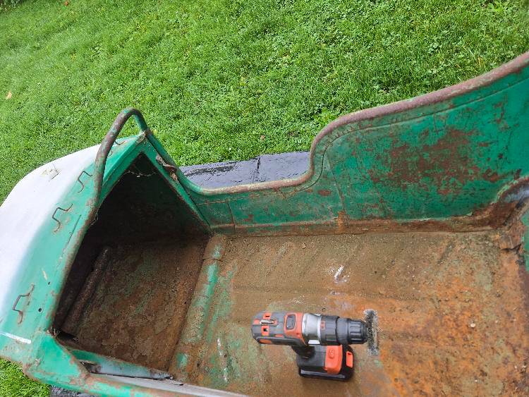

Effectivement, pour revenir sur mes postes précédents, le métal mis a nu a vite fait de re-rouiller😅 surtout si le chat se met dessus avec ses pattes un peu humide, c'est direct!
J'ai acheté le produit cité plus haut pour l'appliquer en attendant de peindre. J'attends de le recevoir.
Sinon le projet avance, j'ai commencé à dérouiller le panier ce week-end a l'intérieur ! Y a du boulot 🤪
Je vais tenter aussi le décapant pei ture pour poncer un peu moins.

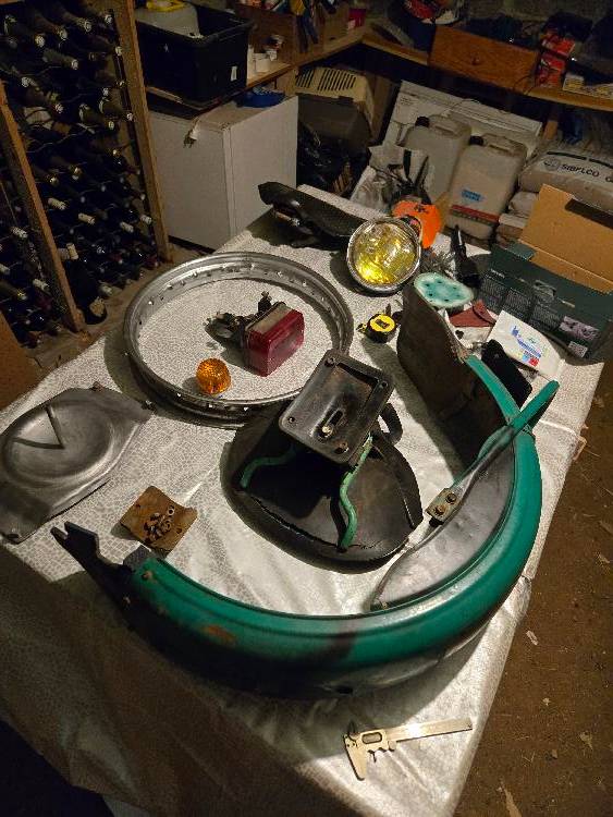

Et le démontage des autres pièces commence également !
Il y a quelques heures à y passer!!

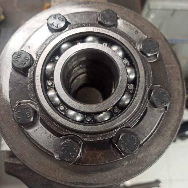

Je viens d'ailleurs de voir une fuite d'huile sur la transmission arrière, quelqu'un sait le type d'huile et quantité ?
Voilà pour les news😉

Messages : 762
Il faudrait ouvrir le pont (ce que tu appelles la transmission arrière).
Le pont est généralement assez solide mais il a un gros point faible c'est la mauvaise qualité des vis d'assemblage de couronne. Elles se dévissent et viennent usiner le carter. Il faut absolument les remplacer par de la qualité 10.8 et vérifier les cannelures d'entraînement de roue. 😏
