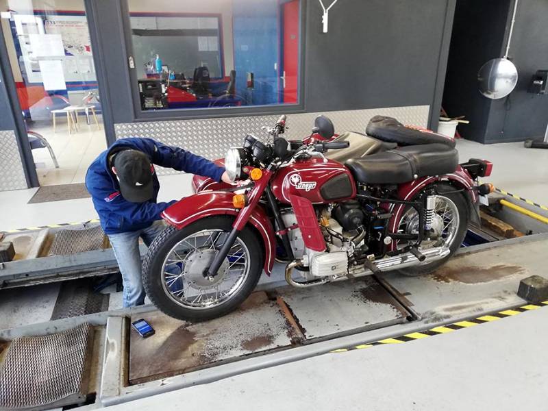

Pour monter ma fourche a balancier sur mon Dnepr MT11, au lieu de tronçonner mon garde-boue avant d'origine, j'en achète un d'occasion que je vais devoir nettoyer, apprêter et peindre. Le pbm est de retrouver la teinte d'origine de mon side qui est un rouge/bordeau.
Y a-t-il un moyen de connaitre les codes couleurs de la marque en espérant que cette couleur est d'origine ?
D'avance merci.
Ci-joint une photo de l'engin pour ceux qui connaitraient cette teinte. Merci

Tu vas chez un bon carrossier avec ton side, tu mets un coup de polish sur un endroit à peu près plat et avec un spectrophotomètre il sera capable de refaire exactement la même teinte.
Prends du brillant direct si tu ne veux pas t'embêter.

Higgins30 a écrit : mer. 18 juin 2025 22:02 Tu vas chez un bon carrossier avec ton side, tu mets un coup de polish sur un endroit à peu près plat et avec un spectrophotomètre il sera capable de refaire exactement la même teinte.
Excellente idée, merci !

Il m'a été rapporté que les couleurs sortie d'usine des dnepr étaient noir, rouge (pour les pompiers) et kaki pour les militaires.
Les Russes aussi se posent la question de la couleur

jolijojo a écrit : mer. 18 juin 2025 22:18 Il m'a été rapporté que les couleurs sortie d'usine des dnepr étaient noir, rouge (pour les pompiers) et kaki pour les militaires.
Selon l'ancien propriétaire qui a été chercher le side en Lituanie, c'est la couleur d'origine. Peut être un luxe sur les modèles "export" ?
Ou alors le propriétaire lituanien s'est fendu d'une belle couleur perso... Le side date de 1991. Tout est possible.
