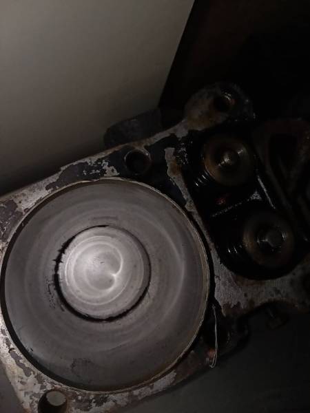

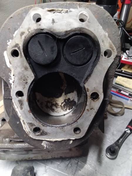

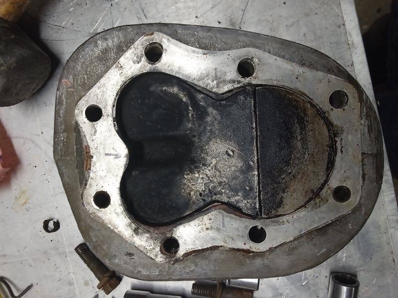

- dépose culasse D (6 écrous, puis tapotage léger au maillet caoutchouc pour décoller
- examen plan de joint culasse D : le joint dépasse dans la chambre (pas bon) par endroit ou
et est trop en retrait à d'autres, et beaucoup de pate silicone qui déborde partout
- dépose culasse G :idem
On voit ca :

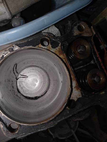

dépose cylindre G : mauvais écrous haut à l'embase (14 au lieu de 13) donc la clé bute
à chaque 1/2 tour ... Patience, ca vient doucement, en reprenant la clé.
Les surfaces ne semblent pas trop nazes, mais faudra mesurer tout ca. Les 2 trous de lubrification
et la rainure de passage d'huile sont bien là.
La trace arrondie au fond à G, est une partie de pate a joint qui est tombée au fond.

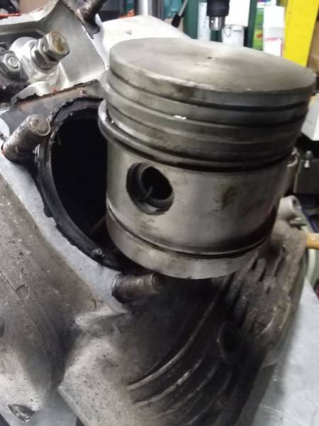

dépose cylindre D : idem, mais rayures présentes (normal vu le manque d'huile inhérent
a ces moteurs sur le coté D (pas de trous suplémentaires, pour l'huile - il faudra faire la modif pompe + trous sup)

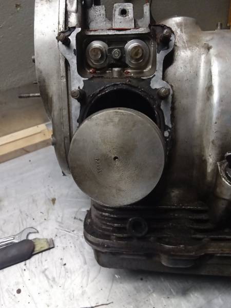

pistons
examen des pistons : rayés, mais en cote d'origine 77,93. Je rêve, et la calotte (dessus) est tout propre ...
dépose des pistons des bielles : axe piston qui devrait sortir sans pb. Mais non, c'est archi bloqué dans le piston.
Donc chauffe, etc .. Ca finit par sortir
