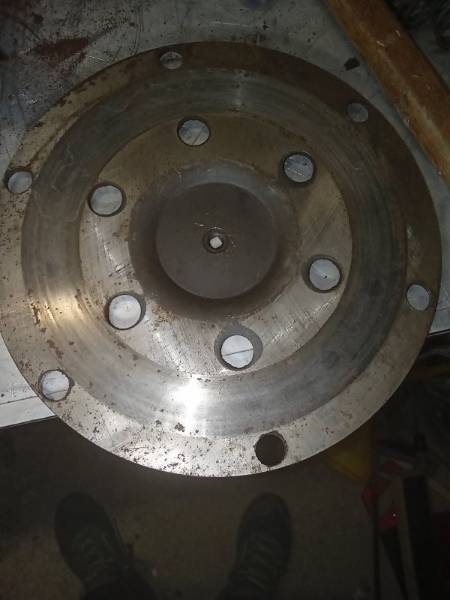

dépose de l'embrayage
- 1ere chose : je mesure le déport du plateau par rapport au carter ( utile lors du remontage, de pouvoir
comparer )
- on enlève 2 vis fendues (comme on peut, avec un essai au marteau a choc, puis si ca ne vient pas,
avec une clé à choc. Je remplace ces 2 vis par de vis longues + écrous style BM.
- dévissage des autre vis;
- déserrage progressifs des écrous des vis longues, jusqu'a ce que les plateaux ne soient plus en pression
- examen des pièces : tout est bien rouillé et/ou usé et sera à changer
plateau AV.jpg (27.7 Kio) Vu 5618 fois

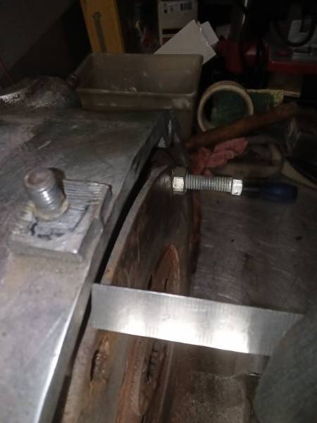

Messages : 501
volant moteur
- dévissage de la vis centrale bloquant le volant au cone AR du vilebrequin. Vu le couple de
serrage de malade, ca va pas etre simple ! La clé a choc suffira-t-elle ? Et bien raté, un très léger choc
sur le coté de l 'écrou et hop, elle sort (le dernier qui est passé par la, a du oublier de la serrer )
- extraction du volant maintenant : pas la peine de s'embeter, je peux prendre appui sur le vilo,
vu qu'il faudra certainement le changer. Revissage partiel de l'écrou de volant pour y prendre appui,
et passage des griffes de l'extracteur dans les trous du volant
ca sort

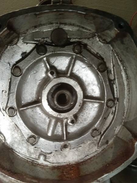

vue imprenable sur le carter AR, et ses défauts
et ses défauts (tiens, il y a de la vis cassée, étonnant non :shock: )
PAUSE sur l'AR ; Je repasse sur l' AV .... ( j'aime bien les changements de positions :D :D )
et plus sérieusement, pour garder le palier AR en place, et mesurer, sur l'AV du moteur le jeu axial du vilo et
de l' AAC, dés fois que le jeu du vilo serait réalisé par le palier AR (et si je l'enlève, je ne pourrais faire aucune mesure) ...
J'espère que vous me suivez, il y aura interrogation écrite :lol:
