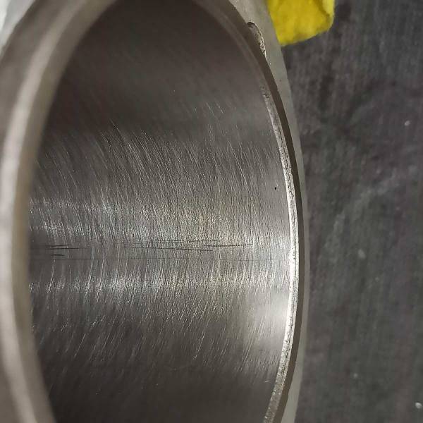

bonjour. Bien d'accord avec Gruobel et Jolijojo. Tant que l'on n'a pas atteint la cote maxi, un réalésage et des pistons neufs me semblent toujours préférables a des pièces refabriquées. ;)

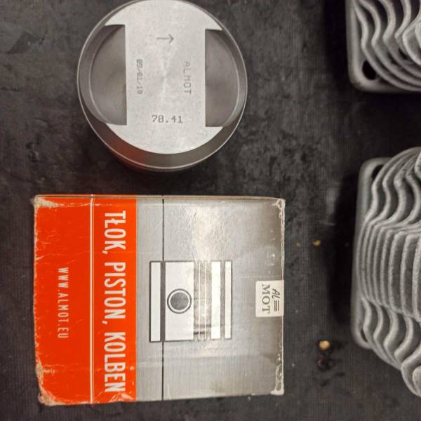

Les pistons Almot vendus sur tous les sites sérieux sont d'excellentes qualité.
Les pistons d'origine ont une fâcheuse tendance à se dilater et à serrer dans le cylindre.

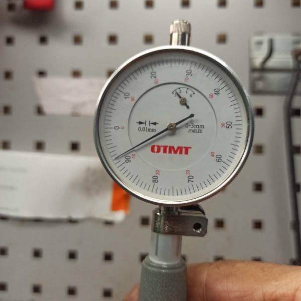

Je suis allé voir le rectifieur avec mes cylindres et mes pistons d'origine, je lui ai demandé à quelle cote réparation commander mes pistons.
J'y suis retourné avec les pistons neufs et il a réalésé exactement à la tolérance prévue dans la Doc.
J'ai vérifié au comparateur le boulot est parfait.

Je viens de taper Amelot sur la toile et je tombe là-dessus
Vous parlez de c'est pistons ?

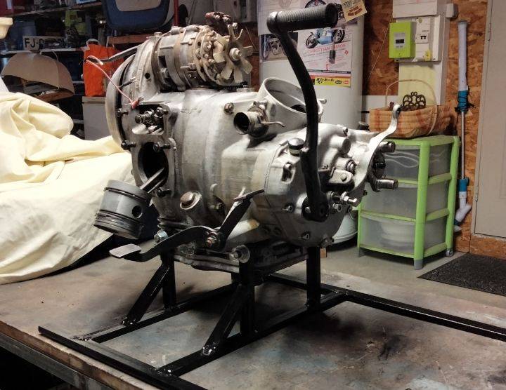

Je viens de réaliser un bâti pour faire mes essais.
Les 2 longueur vers l'arrière me serviront à faire la fixation des échappement

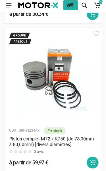

Les pistons almot se trouvent par ex chez Ural Hambourg.
Chez eux il y a aussi des pistons "forgés" dont je m'interroge sur leur bien fondé dans des cylindres en fonte. :?:

J'ai essayé les pistons forgés sur un moteur que je me suis fait d'avance et franchement, ça ne vaut pas le coup, les Almot sont vraiment de bons pistons largement suffisants pour nos vieux tromblons.
Oui c'est ça "Almot" ce sont des pistons polonais ils ont un site internet à eux et répondent rapidement aux questions posées.

Bon vous m'avez convaincu lundi j'amène mes cylindres au rectifieur et je lui donne les diamètre des piston pour qu'il me dise lesquels prendre vis-à-vis de l'usure des cylindres pour que je l'ai commande dans la foulée.
