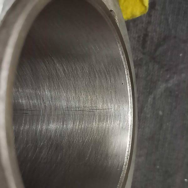

bonjour. Bien d'accord avec Gruobel et Jolijojo. Tant que l'on n'a pas atteint la cote maxi, un réalésage et des pistons neufs me semblent toujours préférables a des pièces refabriquées.
Par contre le souci est de trouver un bon réaleseur, qui travaille bien et qui accepte le boulot. Ca , si vous avez des adresses deja testées,
je suis preneur.
je suis preneur.

Re: Une Dnepr Bretonne
Les pistons Almot vendus sur tous les sites sérieux sont d'excellentes qualité.
Les pistons d'origine ont une fâcheuse tendance à se dilater et à serrer dans le cylindre.

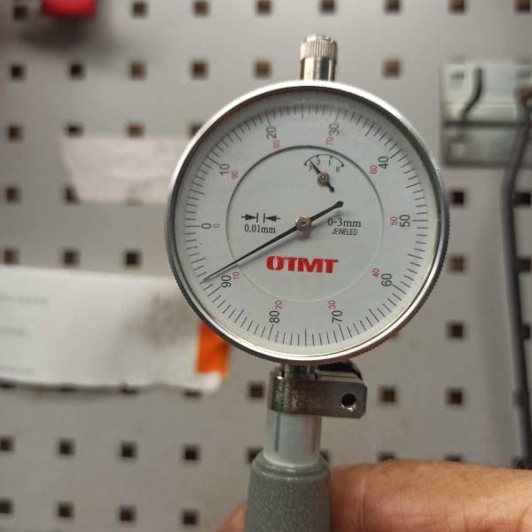

Je suis allé voir le rectifieur avec mes cylindres et mes pistons d'origine, je lui ai demandé à quelle cote réparation commander mes pistons.
J'y suis retourné avec les pistons neufs et il a réalésé exactement à la tolérance prévue dans la Doc.
J'ai vérifié au comparateur le boulot est parfait.
Le rectifieur est dans un petit village a une heure de route alors que j'ai deux villes dont une très grande près de chez moi avec plusieurs ateliers évidemment. Le tarif est autour de 100€ par cylindre.
On trouve de bons atelier dans toutes les régions, le bouche à oreille est à mon avis mieux que les avis Google mais ça n'engage que moi.
Il y a quand même autre chose à regarder car sur le moteur latéral tu as les guides et les sièges de soupapes dans le cylindre, profites-en pour apporter les soupapes et voir le boulot à faire de ce côté là.

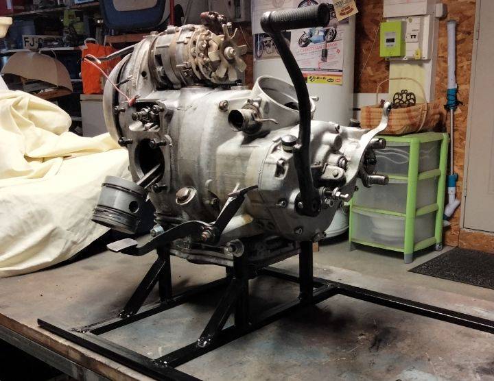

Je viens de réaliser un bâti pour faire mes essais.
Les 2 longueur vers l'arrière me serviront à faire la fixation des échappement
- Higgins30
- Messages : 820
- Localisation : Alès 30100
- Adhérant : 668
Nickel

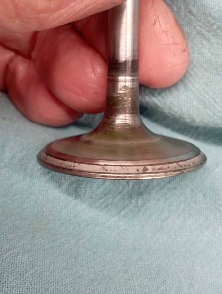

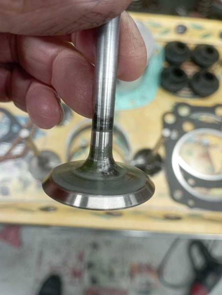

Bon vous m'avez convaincu lundi j'amène mes cylindres au rectifieur et je lui donne les diamètre des piston pour qu'il me dise lesquels prendre vis-à-vis de l'usure des cylindres pour que je l'ai commande dans la foulée.
La soupapes du bas elle est rectifié ou une neuve .
