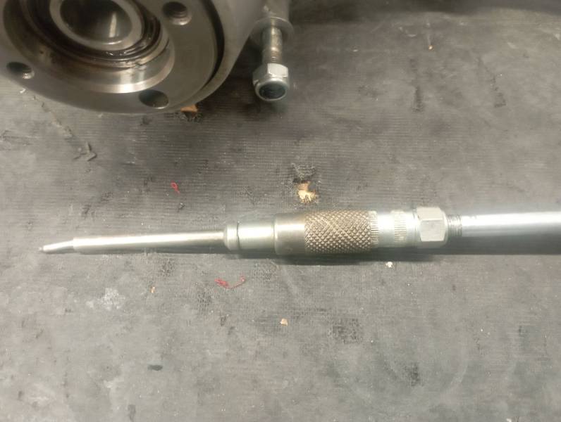

" un graisseur entre les deux cames de la transmission de pont"
à priori je pense que tu parles du graisseur du cardan ?
Effectivement c'est pas trop accessible, j'utilise cet embout :

Sais tu ou je peux trouver cet embout pour le graissage?

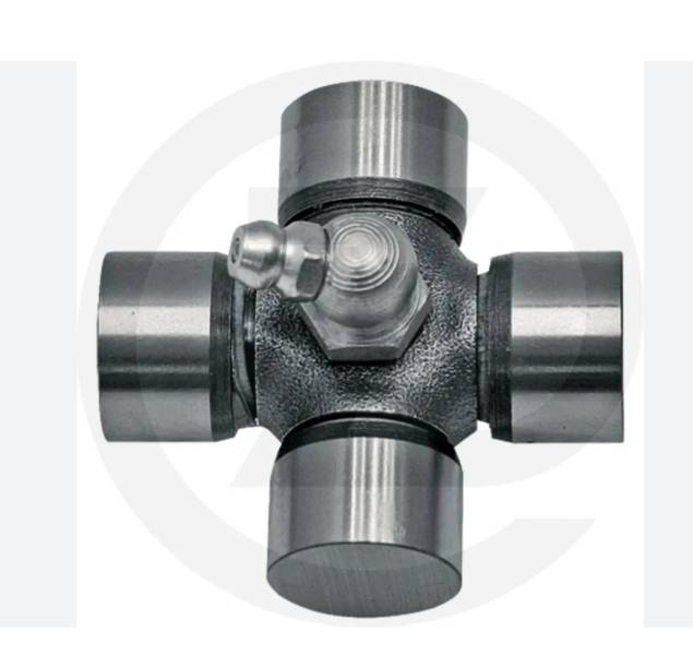

Tu parle de ce graisseur

Pour la pompe à graisse, Google est ton ami.
C'est quelque chose comme ça :

ivaou a écrit : ↑dim. 5 nov. 2023 01:17 Tu parle de ce graisseur
oui si c'est celui qui est prevu entre les 2 cames de l'arbre à cames

gastin a écrit : ↑dim. 5 nov. 2023 12:42 oui si c'est celui qui est prevu entre les 2 cames de l'arbre à cames
Mais qu'est-ce que tu entends par arbre à cames ??
Quant au croisillon, si c'est celui de l'arbre sortie de boite, le graissage est inutile, le croisillon ne travaille pas suffisamment pour être graissé.
