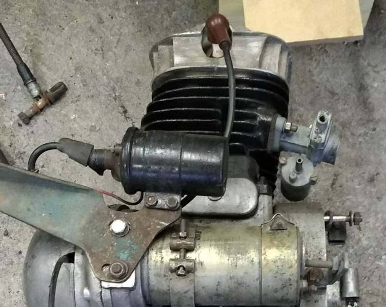

Côté rupteur, bobine et condensateur, ça allume parfaitement côté gauche... Du coup, j'imagine que c'est opérationnel, au moins au ralenti... sinon, y'aurait des ratés a gauche aussi je pense. Je ne vois pas trop quelles petites pattes tu parles sur la bobine avec les bornes HT.
Ma bobine...
Ma bobine...
