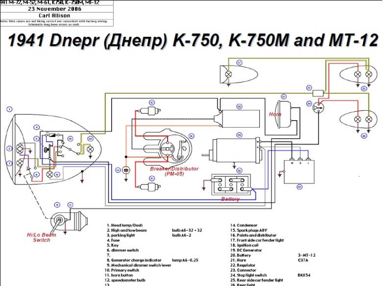

J'ai un PP302 est la masse est négative.
Schéma electrique K750, MT12.jpg (62.62 Kio) Vu 5859 fois
