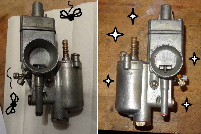

Posté : dim. 30 avr. 2023 21:15
Perso, j'ai des K302 CCCP et je n'ai rien à en redire.
Vergaser 38.jpg (57 Kio) Vu 12735 fois
Re: Un Dnepr dans le Doubs
Posté : lun. 1 mai 2023 13:40
par gersiflet
Kreuzhof a écrit : ↑dim. 30 avr. 2023 21:15 Perso, j'ai des K302 CCCP et je n'ai rien à en redire.
D'accord, merci pour ton avis. Je garde mes K65 pour le moment c'est surtout en cas de contre indication que je me posais la question.
