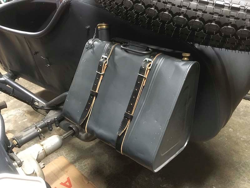

Voici le jerrican en place et quelques photos de la suite du remontage

Très belle couleur (une référence particulière pour la peinture ?, historiquement ça correspond à quoi ?) et ce jerricane triangulaire est magnifique, je ne comprenais pas où il était disposé, c’est ingénieux entre le panier et la roue arrière, c’est l’emplacement qui était prévu à l’origine ou c’est toi qui l’a choisi ?

La couleur est le bleu gris de la Luftwaffe. Pour le jerrican, pas le choix dans la place il n'y a que la que je pouvais le mettre. C'était la place de celui d'origine russe. Mais pour l'allemand ce fut aussi souvent de l'autre coté d'après les photos que j'ai pu trouver. Mais en temps de guerre on ne voit que des exceptions alors j'ai vu de tout, donc je me suis permis de le placer la, et il s'y trouve très bien, sans gêner.

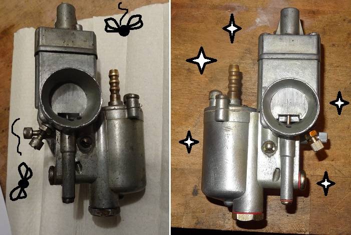

J'ai une question carbu... J'ai des K65 actuellement et j'ai lu qu'ils n'étaient pas forcement conseillés. Avez vous des avis à ce sujet ? serait-il judicieux de les changer pour un autre modèle ?

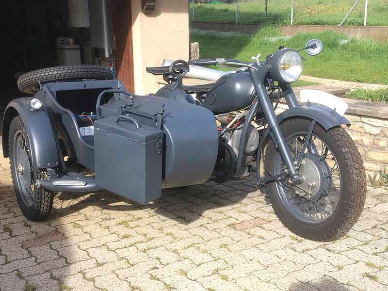

Ton attelage est superbe!!

J'ai moi aussi des pekar 65. La bécane tourne très bien. Il faut toutefois que je tende le câble du carbu gauche car lorsque l'accélérateur est relâché, la gaine sort du commodo.

Perso, j'ai des K302 CCCP et je n'ai rien à en redire.

D'accord, merci pour ton avis. Je garde mes K65 pour le moment c'est surtout en cas de contre indication que je me posais la question.
