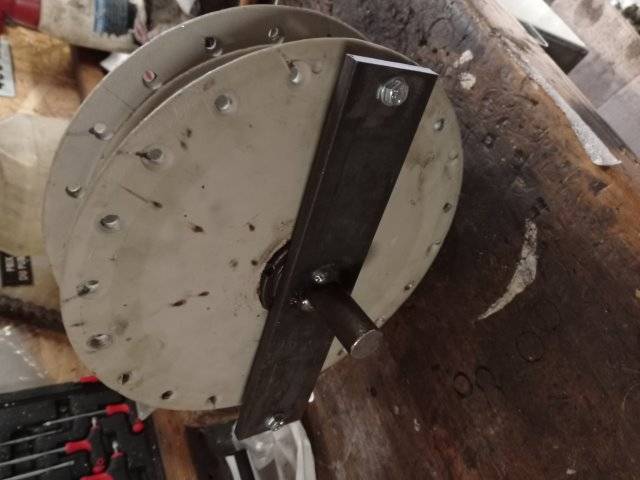

j.mini a écrit : mar. 19 juil. 2022 14:13message reçus ,
fabrication d'un outil pour rectifier le tambour avant

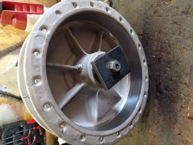

j'ai acheter la moto sans fourche l'ancien proprio l'ayant revendu.

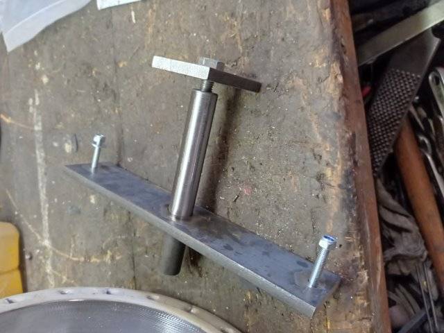

outil permettant la rectification dans un tour vue que je vais monter un tambour double cames

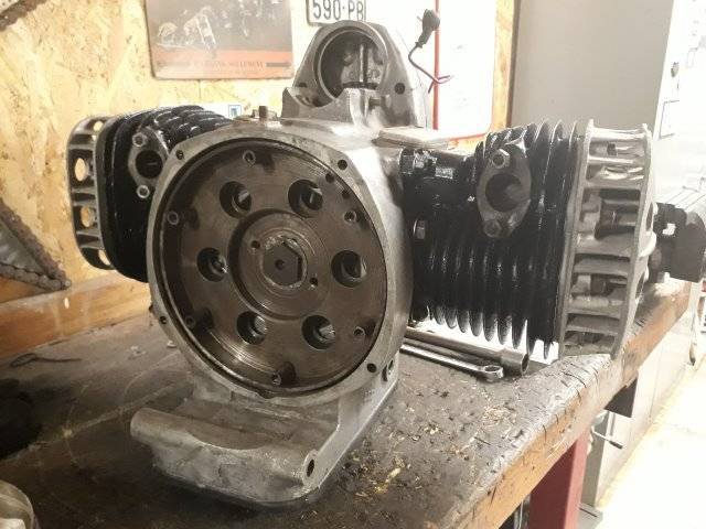

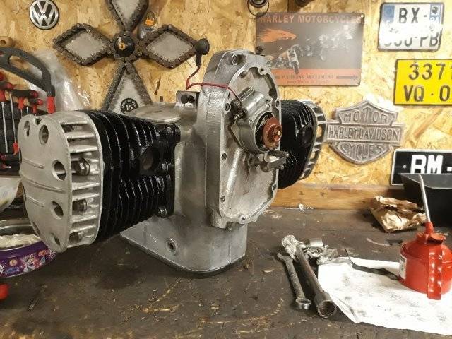

le moteur après démontage total

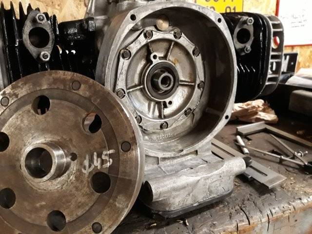

la personne ayant refais le moteur avais l'air de bien maitriser la chose le volant moteur a ete rectifier pour monter un spy au lieu du feutre d'origine.
et pourquoi mes photos ce retrouve a l'envers ????

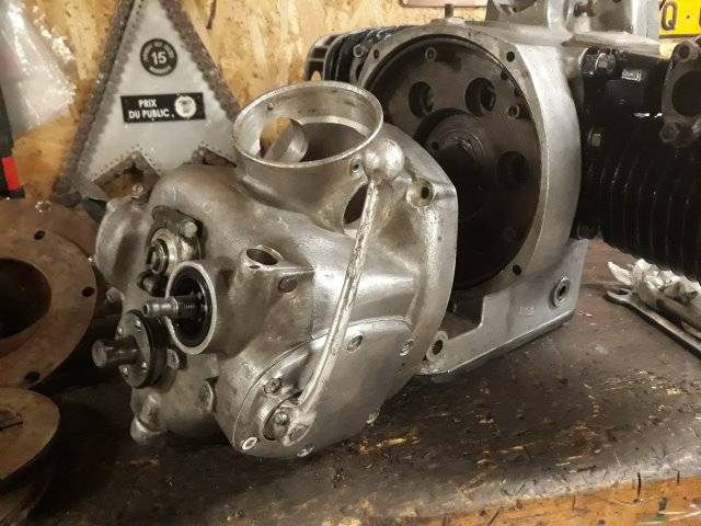

j'ai démonté entièrement la boite et changer tous les roulements et spy qui étais complètement naz pas mal de jeu dans l'ensemble je verrais plus tard après les premier tour de roue si je la reconditionne ou pas

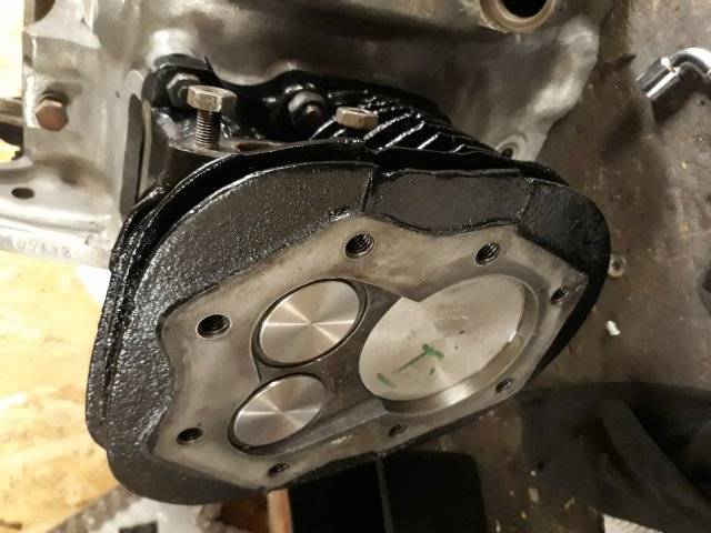

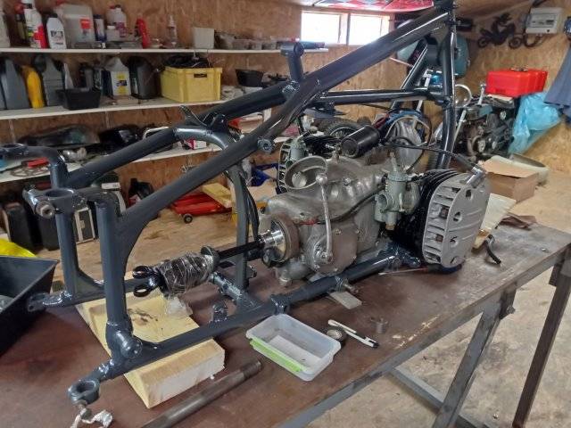

voila ou j'en suis actuellement

la bête
