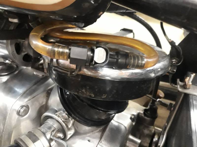

Je regrette pas d'avoir mis un coupleur rapide, vu le nombre de fois où j'ai déposé le réservoir . . . 8-)
D'ailleurs, j'ai vu qu'il y en a au catalogue sur ural Hambourg (il me semble)
Messages : 5403
Re: mt9 pas si neuf ..
Un coupleur rapide?
As-tu stp une photo du truc?

laurentg a écrit : dim. 20 févr. 2022 22:19 Je regrette pas d'avoir mis un coupleur rapide, vu le nombre de fois où j'ai déposé le réservoir . . . 8-)
j'avais ca sur un reservoir annexe d'un bateau ............. il c'est décomposé pour avoir du fiable il faut avoir du simple tout gadget que je peut eviter j'evite :D
Messages : 2570
https://www.pieces-bmw-moto.fr/bmw-moto ... RT%2096%20(0413_0418_/Alimentation-en-carburant/Alimentation-en-carburant-raccord-rapide/8/16_0482/16/516790413
https://partsrepublik.com/fr/moto/bmw/b ... k-coupling
Mai attention, JPA peut en parler ;) :
Les risques : https://motards.net/forums/4732-la-pann ... ssence-hs/
J'en même pas installé sur mon 1100 RT, pour cette moto j'utilise des bouchons spécifiques durite essence.
Messages : 861
en effet en 2010 j'avais monté ça ;) mais cette jonction n'aime pas etre sans contact permanent avec essence et à cette époque difficile de trouver le bon joint ou alors a des tarifs prohibitifs :x
donc une autre astuce 8-) voir sur ancien site de l'Amicale dans la rubrique Oncle bricolou :P :P
depuis durite transparente et robicots motoculture à 3 Francs six sous :) avec un peu de stock dans les sacoches :P
et ça repart 8-) 8-)
bien sur il faut adapter longueur durite suivant ses besoins ;)
on ferme les 2 robicots ,on débranche d'un coté d'un robinet la durite de liaison entre les deux robicots 8-) et voila yopla :P

Kreuzhof a écrit : lun. 21 févr. 2022 12:48 Un coupleur rapide?
Je l'avais acheté sur ebay mais il y en a sur ural hamburg :
https://www.ural-hamburg.de/K750-M72-Te ... 05oaomic01
