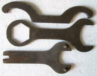

Au risque de paraitre débile... j'arrive pas a démonter ces pièces avec les petits trous...
y a t'il un outil spéciale pour cela? (fourche et entraineur arrière).
Merci par avance. :)

Oui, le mieux c'est la clé de la trousse à outil.
C'est la première, en haut.
Et crois que le cache du cardan à un pas à gauche.

Ok merci pour l'info, j'ai bien cet outil mais les "titi" sont trop gros et ne rentre pas dans les trous. je vais limer l'outil du coup.
