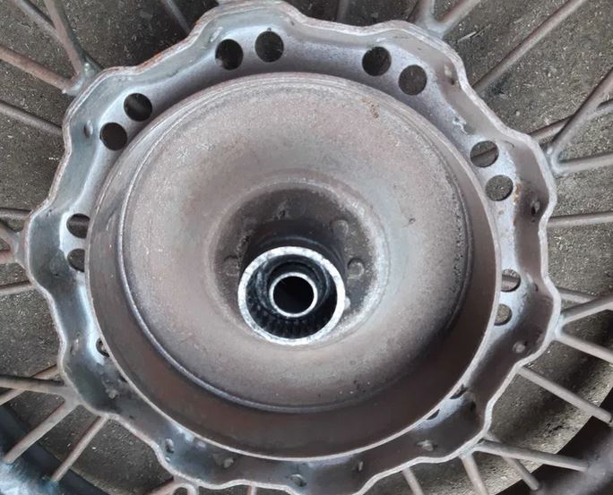

j' ai été obligé de virer un des miens parce que filetage écrou mort, cannelures aussi, j'ai pris du moyeu plat M72 mais ça ne me plait pas plus que ça, sauf à en mettre partout

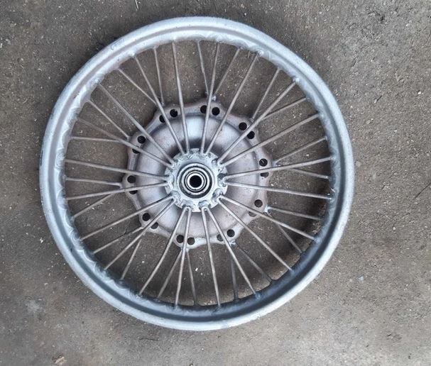

avec mes moyeux soudés, je suis un petit joueur...

Un comment ? Moyeu étroit ou large ?Par contre, si tu changes tes moyeux pour autre chose et que tu ne sais pas quoi en faire , je te les reprendrais bien
Et j'aime beaucoup ces rayons soudés au moyeu.

aprés, pour les rayons soudés, y a la version renforcée avec le rayon fer à béton....
