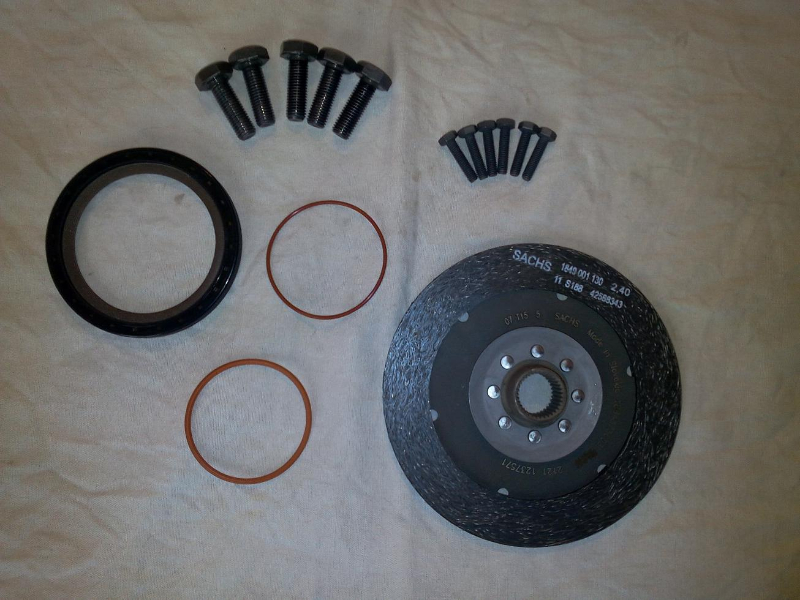

Voici ce que j'ai changé
Disque d'embrayage , joint spy volant moteur , joint torique volant moteur , joint torique pompe à huile et bien sur les vis d'embrayage et volant moteur .

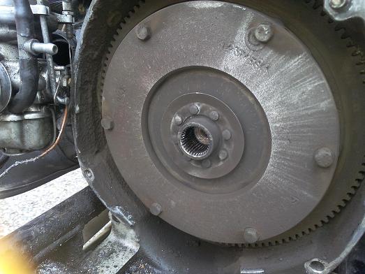

Concernant les vis de l'embrayage je confirme que sur ma R65 ce sont bien des vis hexagonale et non des BTR .
voir la photo .
J'ai pas pensé à mesurer l'épaisseur du disque neuf , mais le vieux fait 3mm .

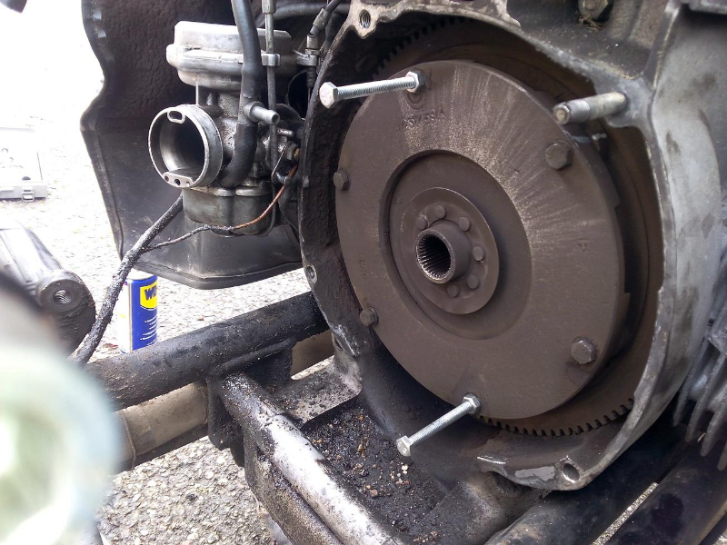

Petite précision , pas besoin du centreur , le disque se loge dans le premier élément que l'on voit sur la photo .
Il faut pensé à mettre des vis plus longue pour le démontage de l'embrayage car la détente est importante lors du déssèrage .

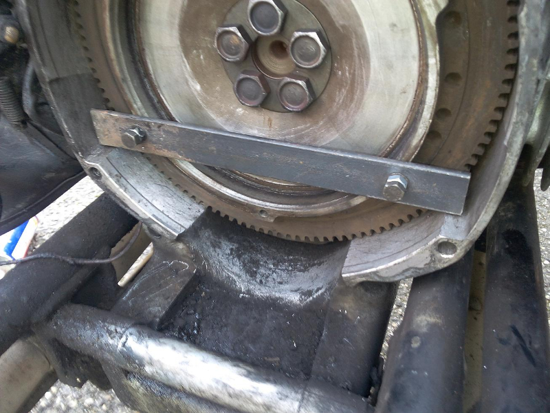

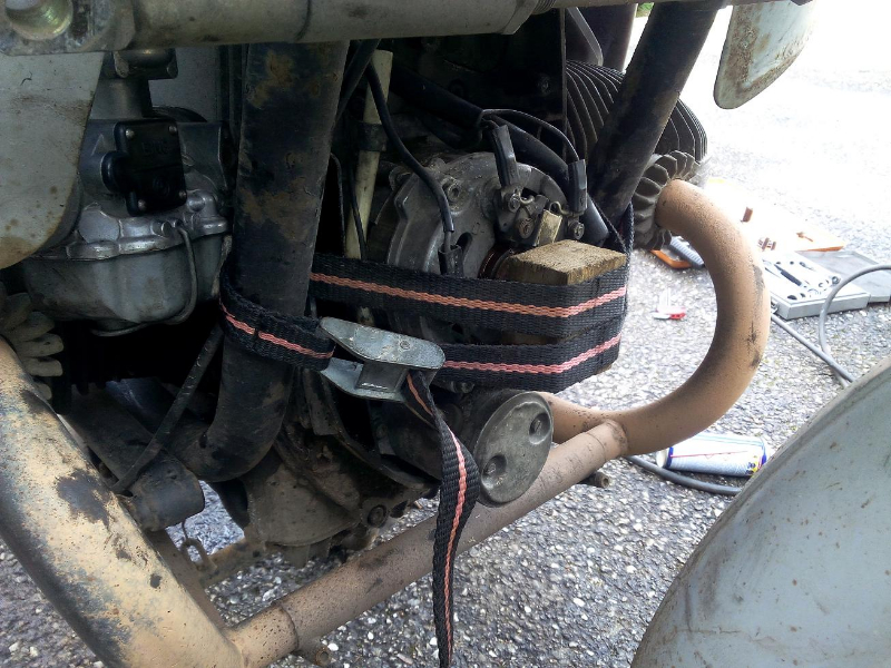

J'ai bloqué par l'avant le jeu pour le démontage du volant moteur (comme Mitch l'a dis) par sécurité .

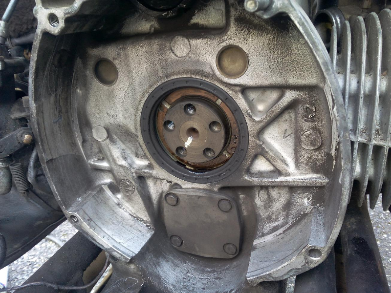

Comme vous pouvez le voir le joint spy du volant moteur est H.S . Fuite , la lèvre était complètement cuite et se désagrégé au touché .

Bravo Lolo, beau travail, tu as pensé à repérer le volant moteur c'est parfait. Merci pour le topic.
