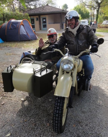

Je n'ai pas de frein de panier et même avec deux gros lascars dessus, ca freine impecc, même dans les routes du Revermont.

Stabile avec 2 gaillards comme cela la machine :lol:
Prévoir une bonne pression pneumatiques et de bon frein quand meme , motorisation un pec ;)
