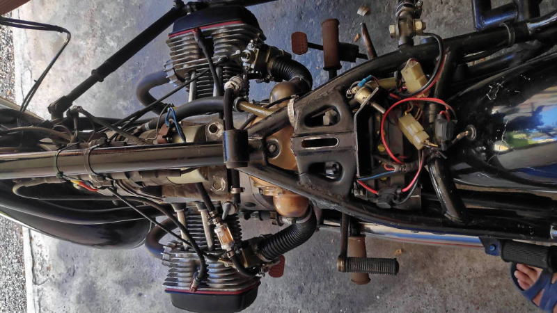

Quant aux bobines j'avais deux bobines de BM en 6v chacune
J'ai trouvé une photo qui peut parler
La tôle non peinte contre la bride était provisoire, juste pour récupérer une bride pas tout a fait foutue

Avec la photo on comprend tout de suite !
Pour l'allumage j'attends la bobine qui va avec mon allumage électronique; 135.3705М
et si non je fais l'essais avec une bobine de 2cv, on en a une dans la nôtre avec 2 bobines en cas où
donc je peux la prendre avec ses fils ! :D

Par contre j'ai voulu la placer comme toi sur ta photo mais j'ai pas la place
entre le tube du cadre et l'alternateur car ce dernier a été changé il doit être plus gros !
Bon après je peux la placer ailleurs genre à droite de l'alternateur que ça ne jure pas trop.

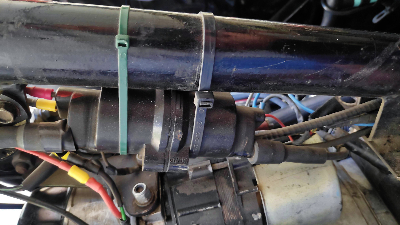

Je vous donne des nouvelles des évolutions ;
j'ai monté un ensemble allumage de 2cv neuf avec ses fils,
j'ai fait une patte de fixation ;
et en même temps j'ai monté mes nouveaux carbus ;
Et là enfin il démarre très bien à froid comme à chaud ! :roll:
Quel bonheur j'ai fais un peu de route hier. :D
