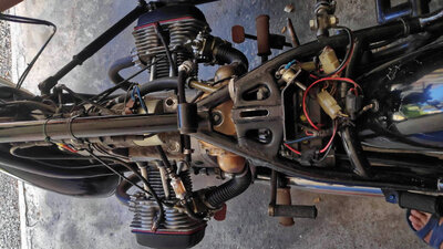

jolijojo a écrit :je crois que Guy avait des problèmes avec les pipes d'admission (craquelures) pour les dellortos.
Tu crois ou tu en es sûr.
Effectivement les pipes d'admission pour Dell'Orto sont en caoutchouc, on pourrait croire que c'est fait pour, mais....
Il y a dans la bride une plaque de tôle qui renforce bien, mais qui provoque une déchirure et bien entendu une prise d'air à peine perceptible.
Il faut donc supporter fixement le carbu, soit par un support en dessous ou soit comme j'ai fait avec du PVC de 40 à l'entrée d'air.
M'enfin faut bricoler.
Quant aux bobines j'avais deux bobines de BM en 6v chacune
J'ai trouvé une photo qui peut parler
La tôle non peinte contre la bride était provisoire, juste pour récupérer une bride pas tout a fait foutue

Par contre j'ai voulu la placer comme toi sur ta photo mais j'ai pas la place
entre le tube du cadre et l'alternateur car ce dernier a été changé il doit être plus gros !
Bon après je peux la placer ailleurs genre à droite de l'alternateur que ça ne jure pas trop.

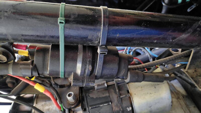

j'ai monté un ensemble allumage de 2cv neuf avec ses fils,
j'ai fait une patte de fixation ;
et en même temps j'ai monté mes nouveaux carbus ;
Et là enfin il démarre très bien à froid comme à chaud ! :roll:
