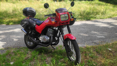

La Jawa, vrai utilitaire, maintenant installée en Ardèche, est parfois équipée de sacoches pour aller faire les courses à Privas.
Bref c'est son rôle.
150kg pour les petites routes d'ici c'est parfait.

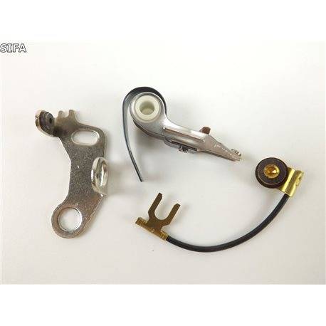

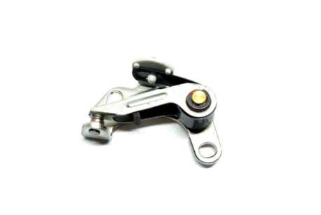

Pour les possesseurs de Jawa 350 avec allumage traditionnel, les rupteurs de Skoda Estelle semblent correpondre :
https://sifa.fr/pieces-d-allumage/1792- ... umage.html
Certains modèles possèdent une patte sur la partie basse pouvant être supprimée.

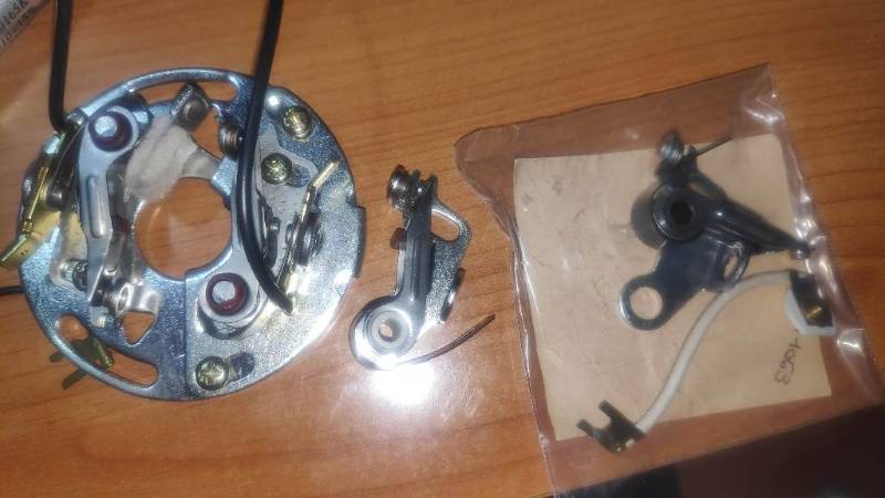

Confirmation, il s'agit bien des mêmes modèles avec une meilleure finition :
