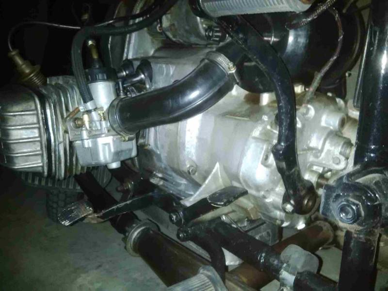

Bonjour à tous,
Après quelques ennuis personnels je peux enfin reprendre mon travail sur ce montage Ural/Dnepr.
Du coup je suis un peu perdu sur le type de pièce à acheter correspondant au modèle du moteur. J'ai encore du mal à identifier le modèle de moteur. Pouvez-vous m'aider à l'identifier correctement pour les futures commandes ? Voici quelques image du moteur...
Re: Nouveau venu sur le forum : Ural M66
Posté : lun. 23 mai 2022 18:24
Prendre catalogue "pieces détachées Dnepr 11 ou 16 " Livre bleu" Format 21/29.7.
