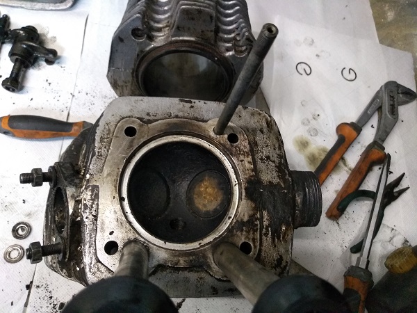

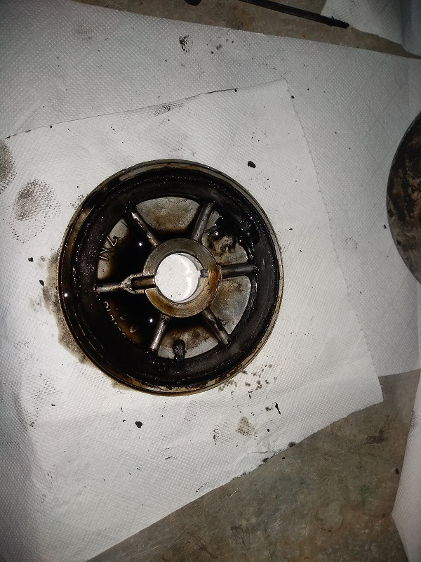

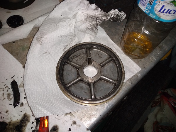

Petits travaux du week-end : ouverture du moteur pour checker l'état de la centrif notamment.
Et ben, ça valait le coup d'y mettre un coup de clean !
Et sinon, petite question, est-ce que c'est de la rouille ou est-ce que c'est autre chose d'après-vous ? J'ai essayé de gratter mais c'est bien bien dur...
Vous avez une idée si c'est craignos et si oui, comment l'enlever ?
Posté : lun. 2 nov. 2020 22:59
calamine, le précédent devait rouler trop riche.
ça se gratte bien, j'utilise une vieille lame de scie à metaux affutée en 1/2 cercle, faut y aller mollo pour pas attaquer le métal.
Tu peux virer les soupapes pour inspection des sièges et jeu des soupapes dans les guides, t"as jamais été aussi prés :D
en fait, à ce stade, tu peux le mettre à poil, si tu veux changer tes roulements, tu peux aussi vérifier le jeu bielles/vilebrequin et plus si affinités...
Posté : mar. 3 nov. 2020 08:06
par Julien
J'ai attaqué la calamine avec une brosse montée sur perceuse, ça marchait pas mal, ça demande quand même du temps et de l'huile de coude.
Je rejoinds Tartempion: profites pour restaurer/fiabiliser le tout!
