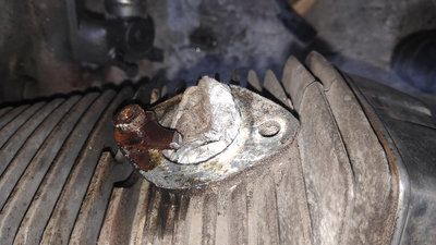

Quelques nouvelles de la chose euh...de l'ural 750.
Côté alternateur et démarreur: tout est installé câblé correctement, bref ça démarre et ça charge....yess...enfin pas tout à fait.
Côté mécanique, ça tourne, j'attends les kits rénovation carbu (http://forum.dnepr-ural.fr/viewtopic.php?f=56&t=1643) plus que nécessaire.
Etat d'origine
Etat d'origine
L'allumage : rotor restauré et capteur neuf avec connectique reprise
Les relais défectueux changés
