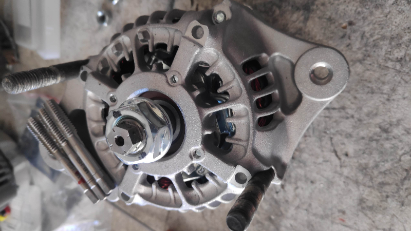

Quelques nouvelles de la chose euh...de l'ural 750.

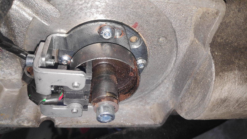

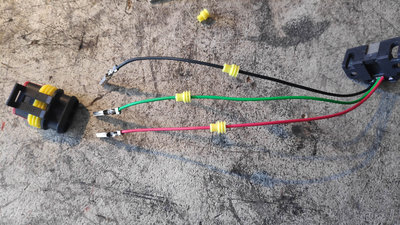

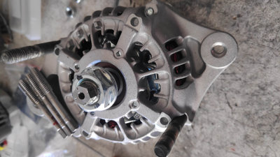

Côté alternateur et démarreur: tout est installé câblé correctement, bref ça démarre et ça charge....yess...enfin pas tout à fait. Côté mécanique, ça tourne, j'attends les kits rénovation carbu (http://forum.dnepr-ural.fr/viewtopic.php?f=56&t=1643) plus que nécessaire. L'allumage : rotor restauré et capteur neuf avec connectique reprise Les relais défectueux changés

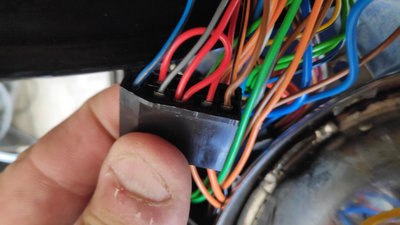

Actuellement je vérifie la connectique côté sucre femelle du comodo droit qui me semble louche car trop de fils sont en liaison exemple les rouges avec un marron.

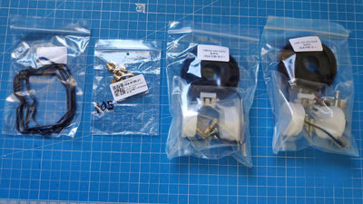

Réception des kits carbu (sauf les gicleurs de ralenti).
Dès que possible j'en vérifie la compatibilité et montage.
2 kits + 4 joints en plus livrés 28,85€

super mais les kit reparation ne sont normalement pas sous cette forme d’emballage voila pourquoi il te manque quelques éléments
pour moi tous les fils ROUGES sont bons

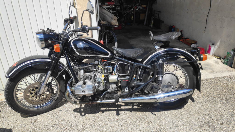

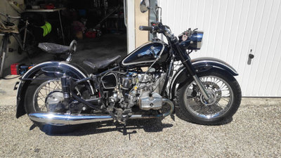

Des nouvelles de la 750...elle tourne, après vidanges, réglage de l'avance à lampe strombo, distri-alternateur, synchro carbu, même le démarrage à froid au kick fonctionne à merveille.
Elle m'a demandé pas mal d'heures de taf mais c'est pour un ami alors on ne compte pas.
Maintenant c'est le robinet d'essence que je dois changer, j'en ai profité pour faire le col de cygne sur la liaison des deux demi réservoir.
Le 750 à vraiment bien plus de couple de mon 650, l'embrayage est aussi plus souple et progressif et je ne parle pas du frein avant à disque.

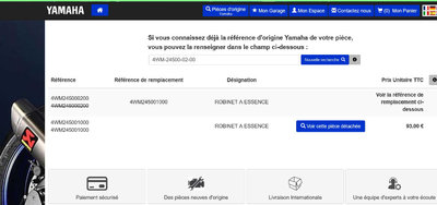

- Messages : 2557
Re: Ural Rétro 2008 dans le garage
J'ai passé commande aux usa pour 30€ de moins que chez yam, si le transport est ok, début juin je devrais être livré.
JPA m'avait rappelé la réf, il en existe une de remplacement (voir image sur pièces-yam.com).
