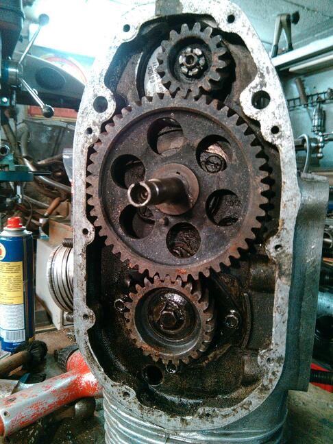

La distribution qui n'a pas trop souffert

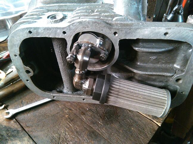

Montage d'une pompe à huile gros débit, et d'un filtre

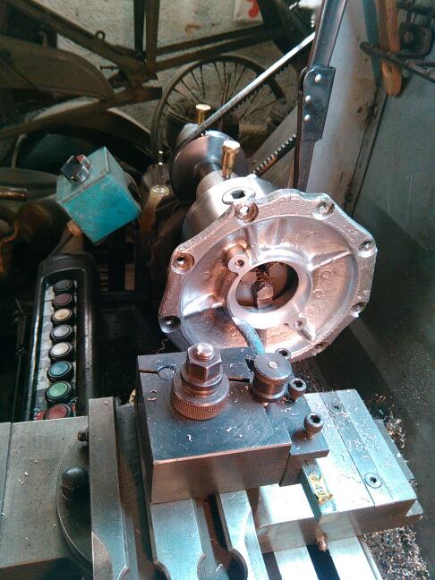

Alèsage du couvercle pour le joint spi

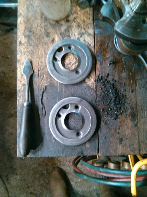

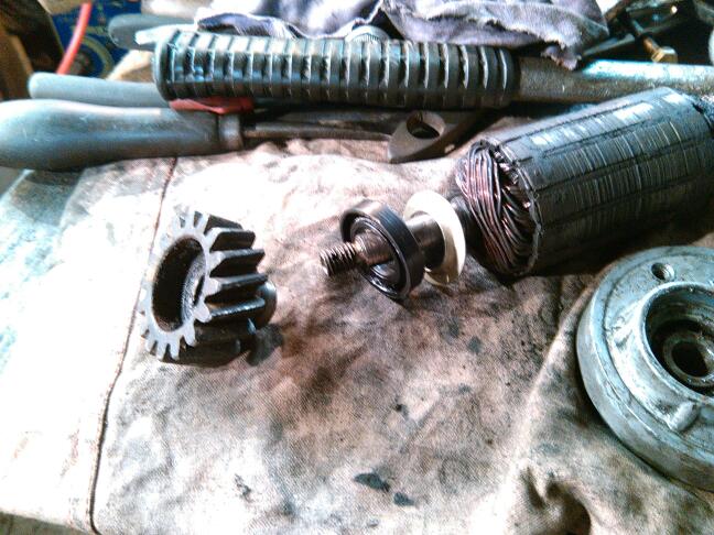

Réparation de la dynamo
Ça baigne dans le vieux gras
Des rayures sur le rotor et dans le stator montre une casse de roulement ou des corps étranger à l'intérieur
Changement des fils qui raccordent la bobine au bornier
