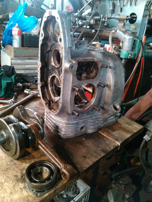

Et début de la phase inverse, le nettoyage, remontage :
Le bloc tout nu, à nettoyer

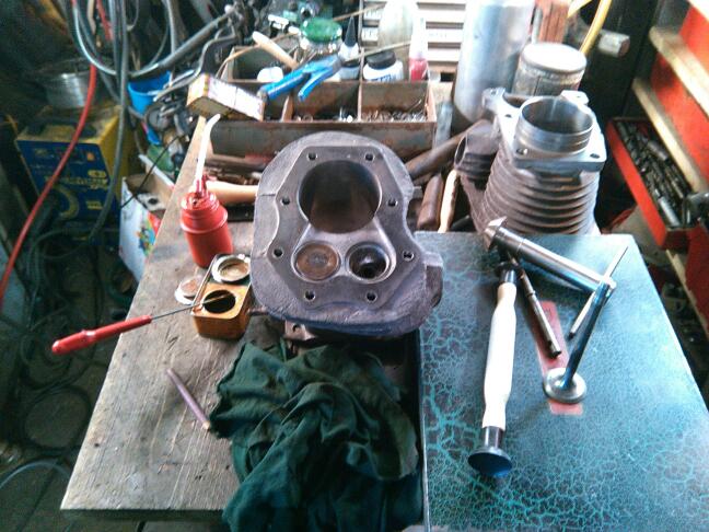

Contrôle et redressage des soupapes. Presque 0,8mm pour certaines. Celles-ci étaient grippées lors du démontage, quelqu'un a peut-être essayé de taper dessus.

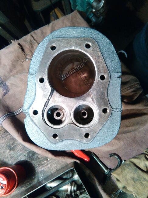

Sablage, ébavurage des conduits, fraisage et rodage des sièges
Peinture gris fonte
Peinture gris fonte

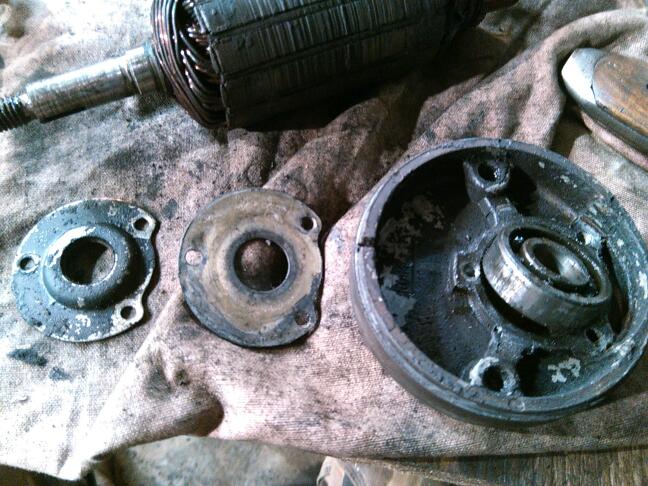

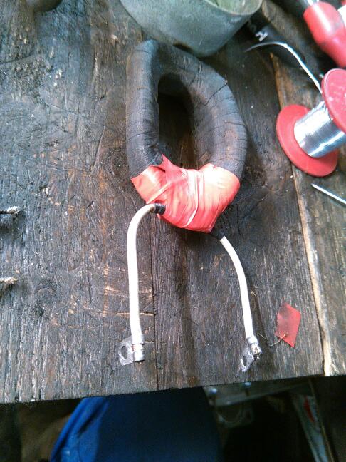

Réparation de la dynamo
Ça baigne dans le vieux gras
Des rayures sur le rotor et dans le stator montre une casse de roulement ou des corps étranger à l'intérieur

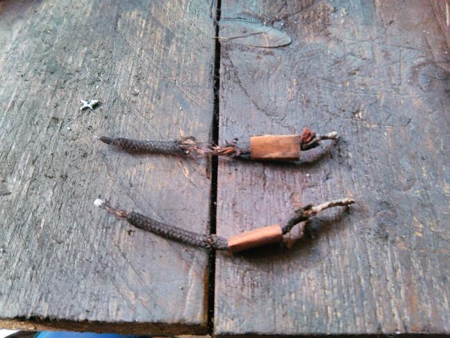

Changement des fils qui raccordent la bobine au bornier

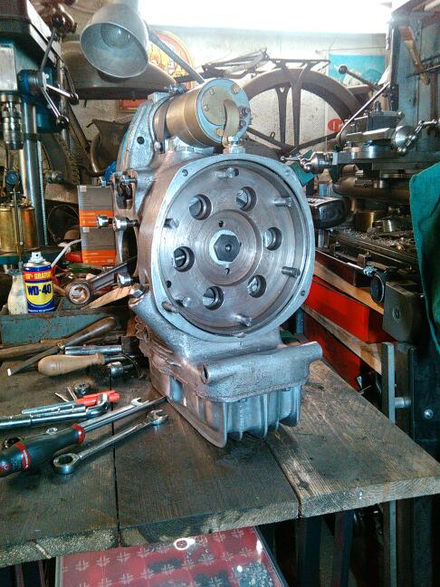

Et le remontage
Et le remontage
Le carter d'huile est bien pratique pour poser le moulin. Après avoir retiré les copeaux arrivé avec lui dans le colis et surfacé le plan de joint (+ de 0.6 de planéité)
