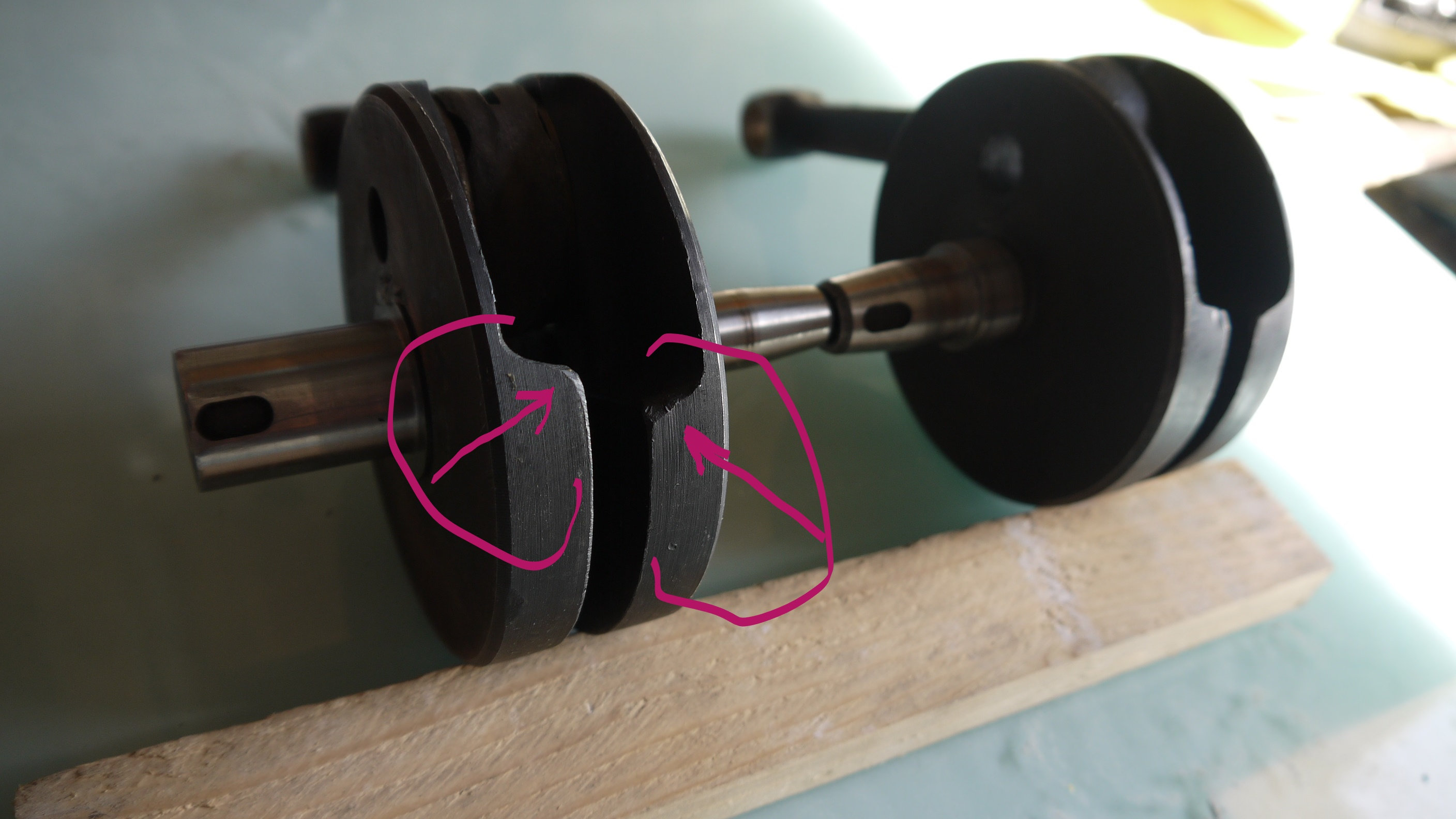

Alors en fait, après contact avec Minsk parts qui semble bien connaître cette moto, il s'avère que c'est un souci plus que courant à l'Est, il y a même des vidéos là-dessus, des exemples de métallisation par électrolyse, etc.
Moi, j'ai contacté les services techniques de Loctite, et on m'a confirmé que du Loctite 648 serait une solution durable.
Par contre, ayant apporté un des deux vilos à un mécanicien moto près de chez moi, ce dernier a attiré mon attention sur le désalignement des deux masses, qui atteint quand même 7 ou 8 mm.
La preuve en image, même sans lunettes, ça se constate:
Comme le maneton est soudé et non seulement pressé et pointé, le montage n'a pas pu tourner, donc, c'est d'origine ! De là, soit l'auteur était complètement bourré, soit l'alignement des axes donne ce résultat, masses pas symétriques, et ensuite, on soude. De plus, de multiples vidéos Russes de démontages et montages montrent la même chose, plus ou moins ( le second vilo est plus " aligné ".
J'ai demandé confirmation avant de me lancer à acheter un embiellage Chinois.

Pour ceux que cela pourrait concerner, ou intéresser dans l'avenir, voici le verdict:
Contre toute attente, le vilo tourne bien rond. Je l'avais posé sur un roulement serré à l'étau, et j'avais déjà constaté avec mes bien faibles compétences, que l'axe d'en face tournait sans faux rond.
De plus, Motorbike-bg, motociste en Bulgarie m'a confirmé que cette différence résultait justement du bon équilibrage.
