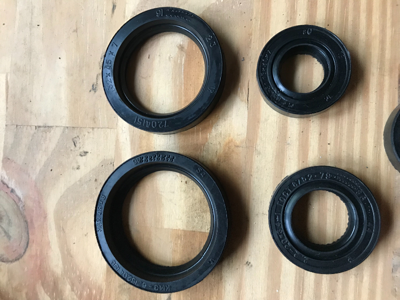

mickeyprez a écrit :Traduction de joint a lèvre en français
Ok, donc avec les bonnes tailles, je peux trouver ce joint à lèvres sur n'importe quel site ou magasin alors .. mais reste encore à savoir comment changer ça :D
Etre amateur de belles ex- soviets permet de découvrir la mécanique basique et rustique :lol:
Le conseil important pour le nouveau kamarade que tu es :)
Ben , n’oublie pas avec ton assurance Moto de prendre le "mode assistance 0km en qu'a ou
oui oui, ça c'est prévu :P vaut mieux assurer que de pousser :lol:

oui, tu peux trouver ça chez 123 roulements, par exemple.
oui, tu n'es pas obligé de tout démonter pour les changer.
Après, faut savoir que ceux qui ont changé les joints , ont changé les roulements aussi...donc ils ont tout démonté :lol:
reste à savoir ce que tu veux !!! la politique du moindre effort ne paye pas avec ces engins :D

Après vérification des dimensions et après avoir fouillé dans le garage .. et bien il me semble que j’ai les joints spi qu’il faut pour la boîte :D cool 8-)
Donc je vais tenter par moi-même et on verra bien. S’il faut changer les roulements je verrai plus tard quand j’aurai plus de temps.

Vu l' état des lèvres des joints en photo, tu va recommencer le taf en septembre
Re: Projet restauration Dniepr MT10-36
Posté : ven. 14 juin 2019 10:39
Qualité Soviet :lol:
C'est cela le Kontrole en bout de chaines de fabrication chez eux .
