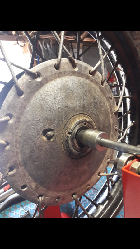

Des nouvelles du front ;)
J'ai fait une photo avant de démonter tout les rayons, cherchez l'erreur :?:
Gruobel
Messages : 565
Re: K750
Message par Gruobel »
Il y a des rayons qui se croisent du même côté du tambour. Ça a dû être compliqué à monter.
Liger2
Messages : 110
Re: K750
Message par Liger2 »
Effectivement , la question est de savoir pourquoi, il y a sans doute une raison.
J'attends les rayons neufs et verrai au remontage, peut-être que les têtes de rayons vont passer au travers :o
Messages : 1861
Re: K750
je n'avais pas bien regardé...
non seulement certains rayons sont montés de l'intérieur vers l'extérieur (ça je n'avais pas vu), mais les croisements ne sont pas tous identiques, on a parfois celui de droite sur l'autre, parfois dessous.
tu nous raconteras avec les neufs...

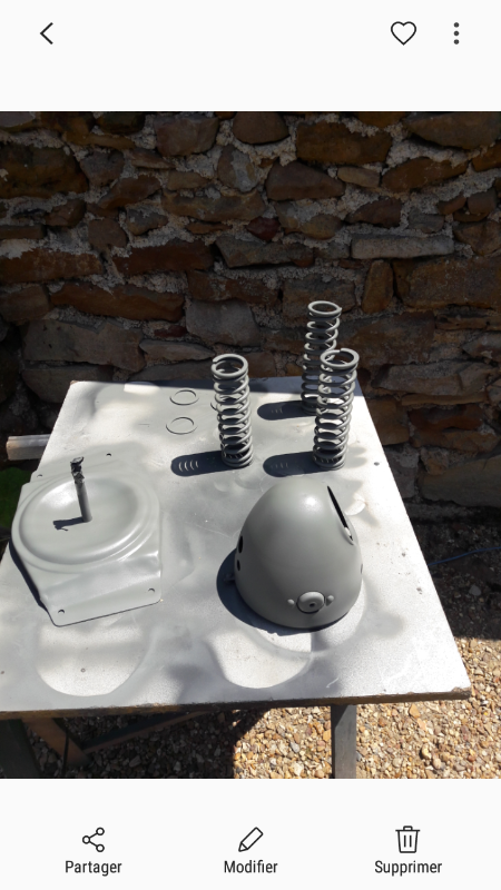

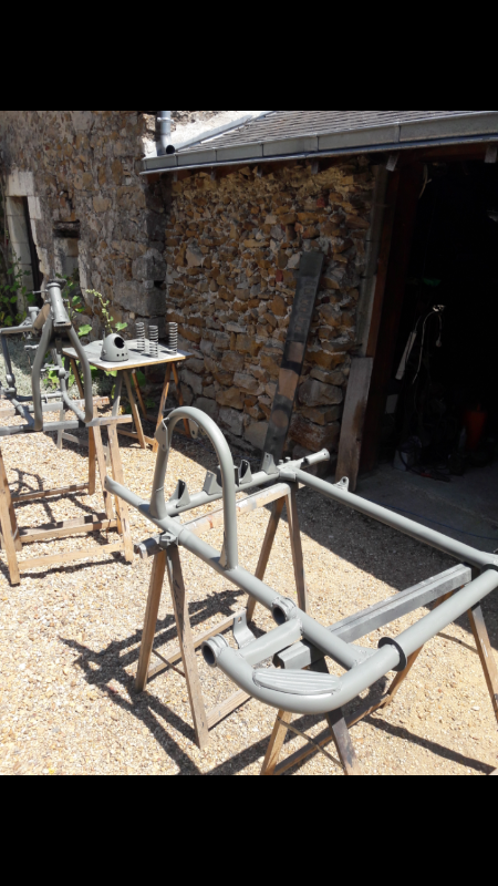

Des nouvelles du Front :D
La peinture avance bien, je vais bientôt attaquer le remontage.
Ça doit pouvoir ce trouver sur le forum mais je trouve pas la quantité d'huile pour les amortisseurs, j'ai vu sur une vidéo qu'on pouvait mettre de la 10w mais j'arrive pas à voir la quantité !
Re: K750
130 cm3 voir notice rep page 109 .
