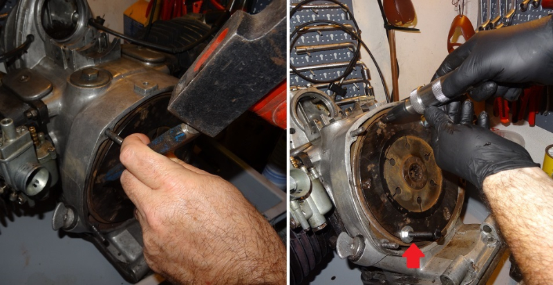

Résultat du démontage , la boîte seul isolée fonctionne bien , la partie haut moteur ( allumage cylindre etc) tourne aussi , moteur non serré
Comment enlever l’embrayage ? Sachant que les vissés sont limées ...
En revanche j’ai une soupape qui ne bouge pas en actionnant la rotation du moteur est ce que ça peut être lié à mon soucis du fait de ne pas pouvoir actionner le kick ?

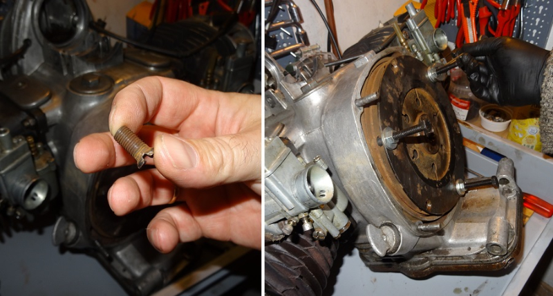

manugarnier a écrit : Comment enlever l’embrayage ? Sachant que les vissés sont limées ...
La procédure (théorique), c'est de dévisser au tournevis à frapper.
On dépose 1 vis sur deux, et avant d'attaquer les 3 dernières, on remplace les vis enlevées par des tiges filetées au pas de 8x100, et on bloque le disque avec des écrous sur ces tiges filetées.
Ensuite on dépose les 3 autres vis d'origine, puis on desserre les écrous des tiges filetées petit à petit, pour détendre les ressorts sans que tout te saute à la figure.
Pour déposer ces vis limées, j'ai lu que l'on pouvait taper en oblique sur les extrémités des vis pour les faire tourner. Je n'ai pas réussi... :( .
Personnellement sur mon moteur, j'en suis là (1 vis sur 6 est venue). Je vais attaquer les autres au marteau burineur, un peu sur le mode de la video ci-dessous.
Bon courage à toi.

Débrider et reformer les vis. Taper au tournevis à percussion

Pour ma part, sur la k 750, j'ai été obligé de fraiser les têtes des 6 vis de sorte à pouvoir extraire plateaux et disques.
me suis occupé des vis à la pince étau après...
