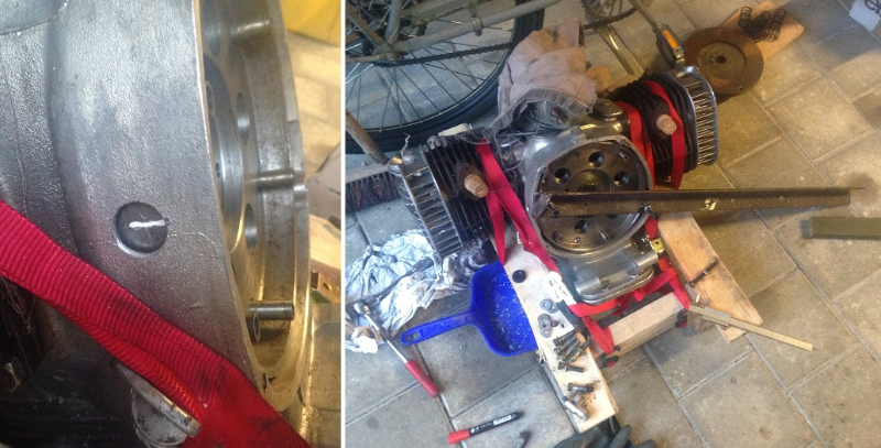

Posté : ven. 3 mai 2019 12:06
popov1100 a écrit :
Serrage à 25 m.kg
c'est chaud boulette !!!!
2 bonhommes pour tenir le bloc, pendant que serre avec la clé facom d'un metre......
Ca me rappelle quelque chose :lol:
