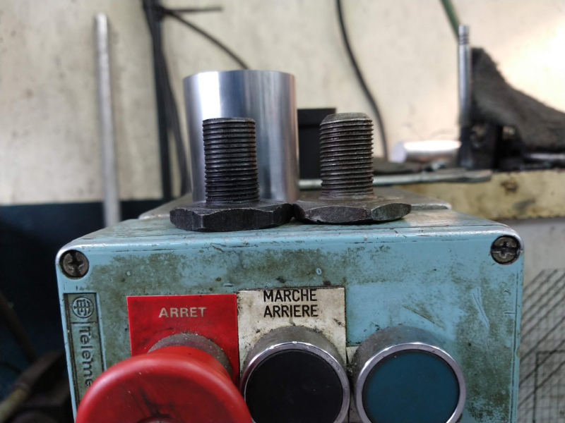

montage du volant moteur,
à gauche le boulon neuf
à droite l'ancien
je monte lequel à votre avis (moi j'ai choisi)
il manque 9 dixième sur le neuf
Serrage à 25 m.kg
c'est chaud boulette !!!!
2 bonhommes pour tenir le bloc, pendant que serre avec la clé facom d'un metre......
à droite l'ancien
Serrage à 25 m.kg

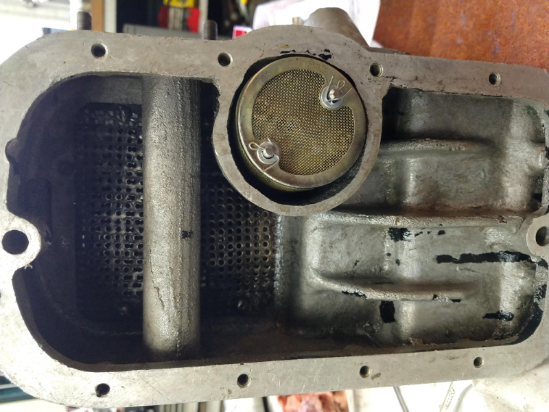

Re: Refection d'un moteur de K750-M
remontage du tamis de la pompe à huile et des plaques anti dejaugeage

Ca me rappelle quelque chosepopov1100 a écrit :
Serrage à 25 m.kg

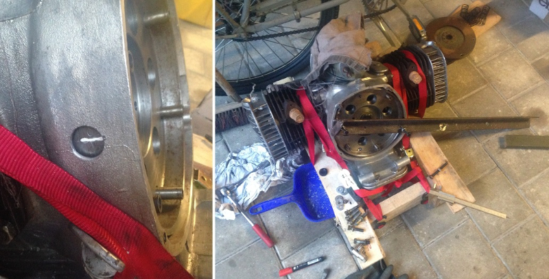

j'ai ajouté des photos
j'ai fais une petite erreur au remontage du cylindre droit, laquelle ?
pas de pâte à joint ?
monter le piston sur la bielle avant de monter les segments ?

Non... Rejoue

ben il y a tellement de photos, en plus moteur bm et moteur latéral, tu parles de quelle photo? Tu ne veux pas la mettre dans le fil ?

Ici, je ne parle que du moteur latéral, la photo est à la fin, mais si je mets la photo, ça va être trouvé tout de suite. Je vous donnerai la réponse mardi, si c'est pas découvert avant.....

C'est pas le truc des boulons à enfiler avant de plaquer le cylindre ?
Sinon, fallait il monter le raccord pour le circuit extérieur de circulation d'huile sur le cylindre avant de monter le cylindre ?

et j'ai remarqué que ce sont des pistons sans le segment de bas de jupe (3 segments contre 4 sur les miens).
une raison particulière ?
