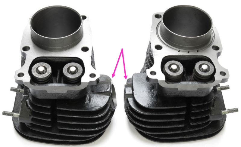

Oui, je sais j'ai été silencieux pendant plusieurs mois. Mais je reviens vers vous avec un problème qui me turlupine l'esprit. Mon side K750 est terminé, les beaux jours sont finalement arrivés et je commence à aligner les sorties avec les copains. Je suis rentré une fois à pieds, panne d'essence, deux fois tracté par une voiture à cause d'une panne de carburateur et de boite à vitesse, et la semaine dernière sur une remorque parce que je suis sortie de la route et ai tapé le cylindre gauche contre une fontaine. Ça m'a tordu le cadre que j'ai pu tant bien que mal redresser après avoir ressorti le moteur.
En fait mon problème est autre. J'ai l'impression de ne pas avoir 2 cylindres identiques. J'ai de la peine à l'écrire tellement ça semble bizarre. J'ai essayé de faire un petit photo montage pour visualiser la chose. C'est lorsque j'ai dû redresser mon cadre que je me suis rendu compte que l'échappement de gauche sort avec un angle plus faible que le droite (dans le sens de la marche). Est-ce que quelqu'un a déjà constaté cela ? De plus le cylindre de droite est toujours entre 20 et 50° plus chaud que celui de gauche (gauche, coté échappement, ~180° et droite, coté échappement, ~220°). On le remarque également en mettant la main derrière les échappements quand le moteur est froid, on sent tout de suite qu'à droite les gaz d'échappement sont chaud et à gauche ils sont froid. Je sais que le cylindre de gauche est lubrifié et que celui de droite est lubrifié par giclement mais je ne crois pas que c'est ça qui fait la différence de température.
Est-ce que quelqu'un a une idée? Est-ce que cela vous semble normal?

pour tes pots, du moment que ça rentre, moi ça ne me chagrine pas.
n oublie pas que tes cylindres ne sont pas en face l'un de l'autre, sinon mes tubes sont parallèles au cadre sur mon k750...

Pour les pots, c'est normal, ils ne sont pas identiques, la courbure du départ est différente entre le cylindre droit et le gauche, comme tu l'indiques sur tes photos avec les lignes.

Effectivement ça a l'air correct, j'ai regardé sur un jeu de cylindre neuf, on voit bien la différence. OK, merci pour vos réponses.
