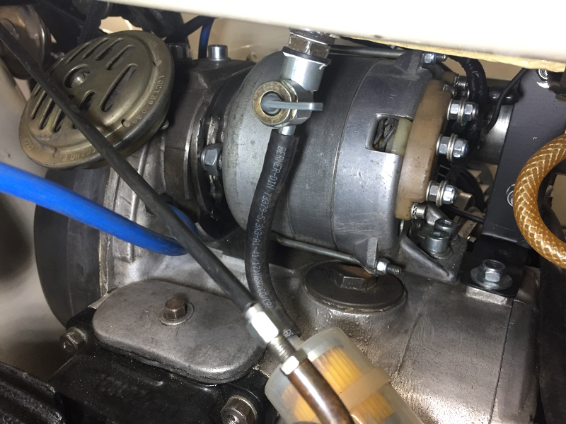

Sinon, dans la description de ta machine, tu as mentionné un alternateur 12V.
Pourrais tu nous mettre quelques photos de la bestiole ?
Je garde dans un coin de ma tête un passage en 12V, alors tous les montages d'alternateurs 12V m'intéressent.

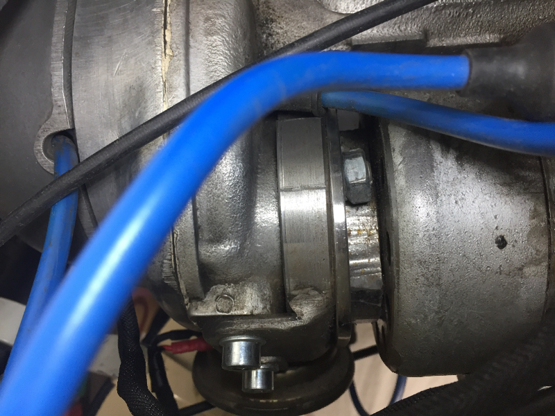

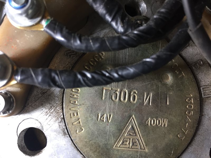

Pour commencer et avant d’oub Voici quelques photos de l’alternat

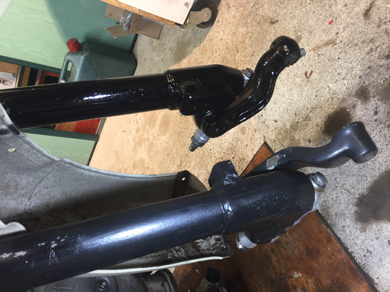

Ensuite pour revenir à La Fourche, la pression des pneus est aussi Ok par contre effectivement c’est la première fois que je me lance en side
J’ai eu Magnus en contact pour l’achat de mes premières pièces et effectivement il est vraiment très sympa ! Je vais aussi lui poser la question! Pour rester en local j’ai cherché un manuel d’entretIEN de cette fourche à balancier, sans résultat... dans la partie basse il y a un petit système de piston qui sont percés à leur extrémité par de petit trous ( mince j’ai pas fait de photos)Je suppose qu’il y doit y avoir de l’huilE mais quelle viscosité, quelle quantité ? Je pourrais faire à tâtons mais si quelqu’un avait l’info Ça serait plu cool
