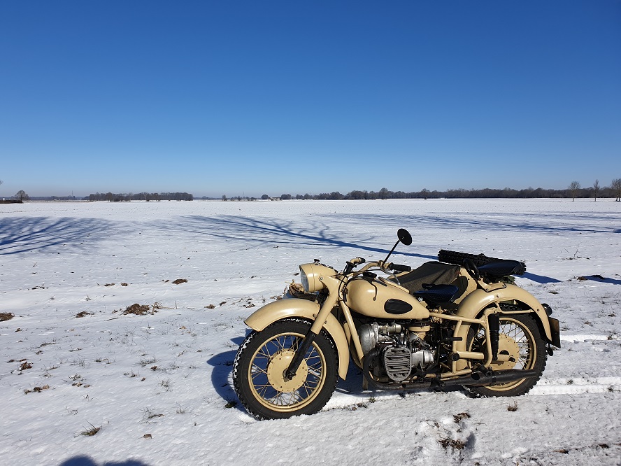

Ce matin, je me suis refait une belle virée dans la pampa bavaroise.
Des petites routes idylliques et pas grand monde.
J'ai aussi compris la procédure de démarrage d'un Dnepr par -12°C
Retour d'expérience:
Hier, quand j'ai démarré, il faisait environ -10°C.
J'ouvre le robinet, rempli mes cuves, kick doucement 5 fois, mets le contact, kick, kick, kick, kick, kick et re-kick ...que dalle (je suis alors en t-shirt :lol: )
Je remarque que le niveau d'essence dans le réservoir est assez bas. Je remplie avec le jerican,re-remplie mes carbus. Kick, kick kick et VROUM!
Donc je pense (à tort) que je n'avais pas assez d'essence
Ce matin, -12°C.
J'ouvre le robinet, rempli mes cuves, kick doucement 5 fois, mets le contact, kick, kick, kick, kick, kick et re-kick ...que dalle (de nouveau en t-shirt :mrgreen: )
Oui mais là, mon réservoir et plein et les carbus pissent.
kKick, kick, kick, kick, kick et re-kick ...toujours rien. Même pas de toussement.
Et vas-y que je te refais le circuit d'allumage, contacts de bobine, etc. Par contre en vérifiant les bougies, je remarque qu'elles ne sont pas du tout noyées malgré le nombre de kicks et les carbus qui pissent.
Je re-remplie mes cuves. Kick, kick kick et VROUM!
Eureka! Il faut donc amener l'essence et re-remplir le cuves avant de mettre contact. Bon a savoir. Ce qui fait office de starter.
Sinon en jouant avec le doseur d'air d'admission, je n'ai pas vu de grande différence. Il faudra que j'approfondisse cela.
