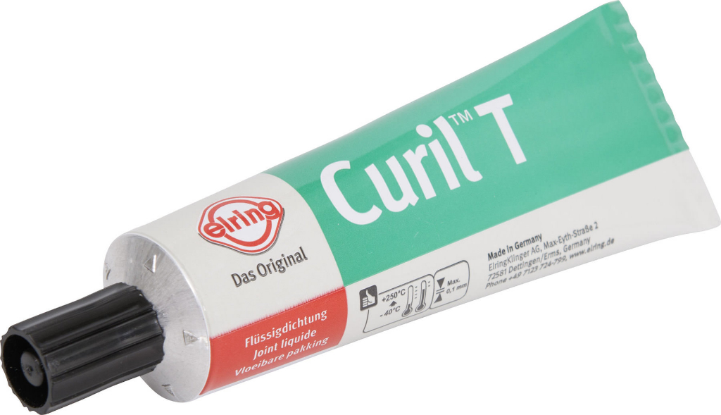

J'ai fait une recherche goggle pour curil, j'ai cru être tombé sur une pub pour du dentifrice
- Messages : 1858
Tu as pu le commander ?
Si oui, peux tu mettre le lien du site qui en a en stock stp ?
Moi je n'ai pas trouvé de produit dispo.
Merci
Merci
- Messages : 1858
Pardon, ma question traitait du Curil T, et était destinée à Lilianwesty64 a écrit :Tu as pu le commander ?
Merci

Pour ma dynamo, je ne veux pas mettre de Curil pour le moment.
