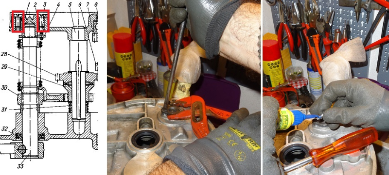

Moi le kick ne remonte pas aussi bien, je pense que je peux faire encore un tour.
Et je ne sais pas si je m'y prends correctement mais moi je fais les tour de ressort par l'intérieur de la boite, pas par le kick... Je m'explique l'axe du kick sort des 2 côtés ( à savoir du côté du kick et de l'autre côté , du côté de l'embrayage, là où il se trouve attaché par 2 petite vis) et bien c'est du côté de l'embrayage ou je lui fait faire des tour en sens opposé pour lui donné plus de résistance. Enfin c'est comme ça que j'ai fait me semble t'il la première fois. Mais je me rappel que c'est un peu chiant à cause de la fixation de la boite qui est vachement proche et quand on a pas les outils d'un pro c'est galère... Je te mettrais bien une video mais je suis une bite avec tout ça alors je crois que je vais passer mon tour pour une fois.
Posté : ven. 7 févr. 2020 12:35
J'ai tendu le ressort avec la douille et une pince multiprise-
Posté : ven. 7 févr. 2020 12:50
par juliettedneprmt10
Wé c'est comme ça que je m'y étais pris... J'ai juste peur de faire une merde et de devoir redemonter la boite ce que je ne veux surtout pas faire... maintenant qu'elle fonctionne.
