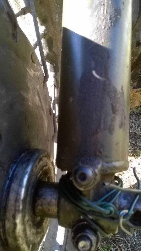

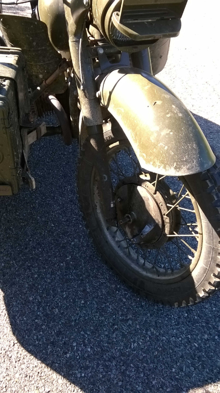

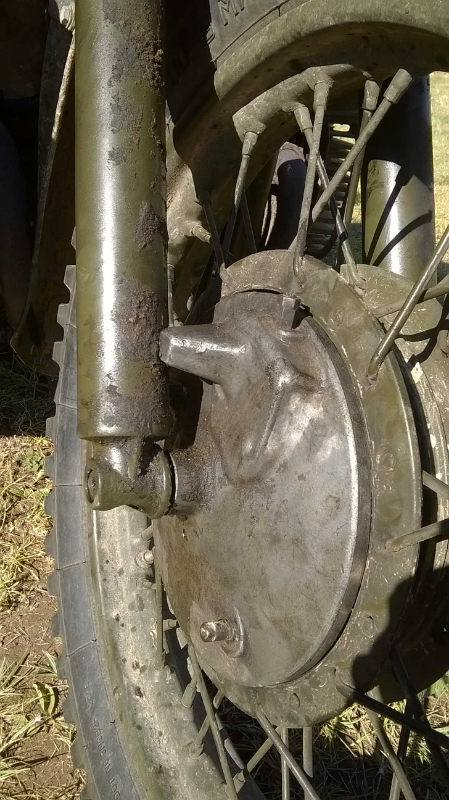

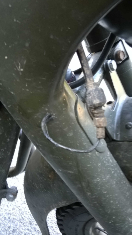

La déviation était une petit route en descente et en virages serrés qui allait beaucoup nous retarder, comme nous étions un peu a la bourre j'utilisais l'accélérateur et les freins sans grande parcimonie (pour être plus clair, j'envoyais du lourd). Le freins avant me cassa dans le mains et j'ai eu juste le temps de tirer le cable et de ralentir avant le prochain virage puis une série de claquement venant de la roue avant :shock: . Je cherchais un endroit ou je pourrais m’arrêter quant la moto décidât de s’arrêter tout seul, l'axe de la roue avant s'était barré et la roue ce bloqua dans garde boue.
Re: Restauration k750 2WD
Posté : lun. 20 août 2018 19:31
Avec l'aide de mon pote et de plusieurs motards, nous avons réussit a metre mon side sur béquille, après avoir démonté l'axe et la roue je vu que le filetage de l’amortisseur était HS. Comme je n'avais rien sous la main, je décidais de supprimer les garnitures et de faire tenir l'axe avec un fil de fer.
Sans freins avant mais toujours de bon humeur nous sommes reparti en direction de Barjac.
