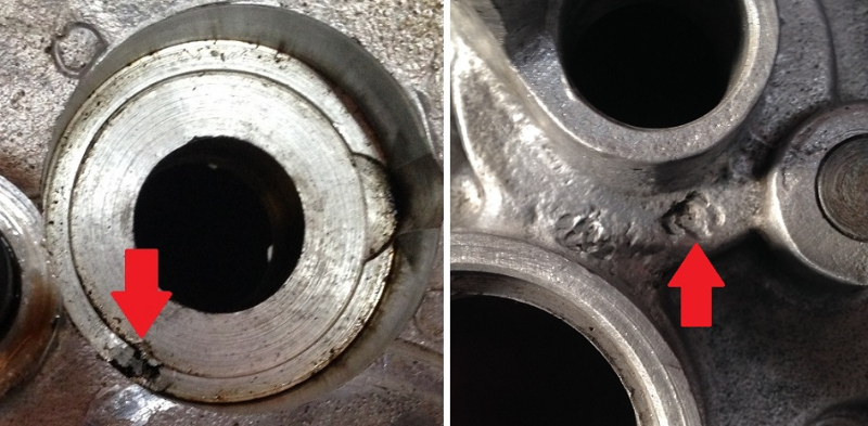

Je passe donc. J'ai donc découvert son atelier et toutes ses machines numériques. On a fait le tour du carter.
- fraisage du l'attache du ressort de kick avec reprise de la gorge pour le joint
- reprise du diamètre de joint de l'axe de kick (déformé par un choc)
- ébavurage des diamètres 45mm d'admission (plein de bavures aux coutures de fonderie)
- remise au diametre de l'attache ressort.
- Pas de probleme. Je te fais ça.

Messages : 5513
Oui.
Je me demandais pourquoi la portée de roulement était abimée. Mon cerveau, limité à la culture mécanique occidentale, n'a pas pensé à retourner la pièce. Par contre, mon pote usineur, a tout de suite compris! :mrgreen:
Pour extraire ce roulement on m'avait conseillé de souder un ancrage sur le roulement rapidement sans trop chauffer l'alu, étant donné que c'était pour changer le roulement.
J'ai hésité un instant mais le roulement a dû avoir peur, il est sorti tout seul avant que je sorte le poste à souder.

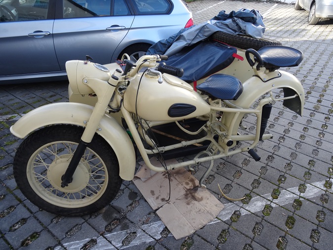

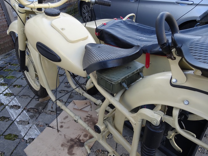

Le Dnepr sur deux pattes. :mrgreen:
Dnepr démonté.jpg (212.8 Kio) Vu 7157 fois
Hum! pour ma boîte de répartition et de fusibles, il faudra que je trouve plus petit.
Boite 01.jpg (180.9 Kio) Vu 7157 fois

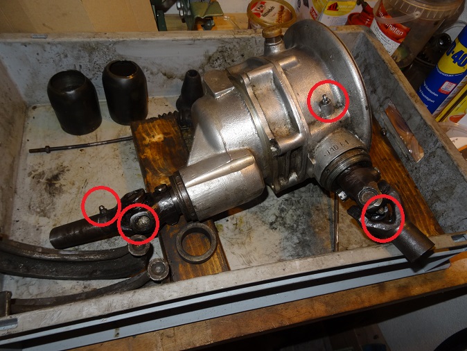

Bon, un petit reportage sur les graisseurs du pont/différentiel.
J'en ai identifié 4:
Graisseurs 01.jpg (194.39 Kio) Vu 7132 fois

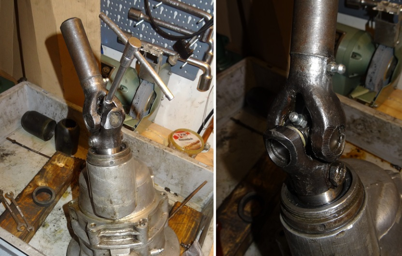

Ce sont des filetages de Ø6mm mais ceux d'origine se démontent vec une clé de 8 et les nouveaux standards avec une clé de 7 (!).
Graisseurs 02.jpg (413.59 Kio) Vu 7132 fois
