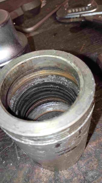

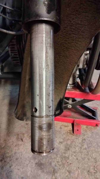

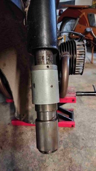

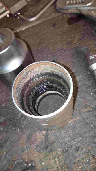

Je viens de recevoir mon fourreau de fourche nickel il va bien.
Je vais en profiter pour remplacer le système de joint de fourche.
Alors j'ai l'impression qu'il on remplacé le tout par 3 joints SPY (j'ai fait une mesure empirique et j'ai trouvé 36 X46 X 7 en joint SPY )
Quelqu'un a déjà remplacé ?
Mais j'ai pas réussi a ouvrir la pièce.
Je vais devoir me fabriquer une clef 🥴

Le joint à lèvres d'origine ressemble de loin a un joint spi, sans le ressort... Attention, ne pas utiliser de graisse pour le montage, ça le rend collant et le tube ne coulisse plus...

Je les ai remplacés sur la mienne, achetés sur ural Hamburg.

Oula heureusement que tu m'as dit de pas m'être de graisse, j'avais prévu de bien beurré justement.bon j'ai pas réussi à démonter j'ai même chauffé et pas envie de faire les deux clefs.
Donc tout poncé repeint remonté et 135 ml de 20/50 .

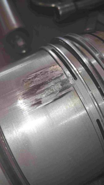

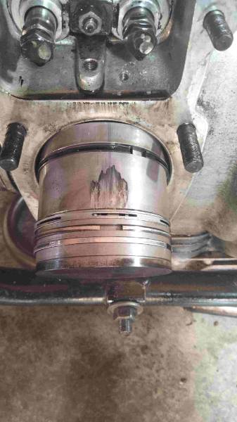

Bon tout va bien .
Va chercher le pain 4kms et hop suspicion de serrage 30 segondes après l'arrêt moteur un coup de kick et repart comme de rien n'était.
3 jours plus tard rebelote au bout de 8 bornes.
30 segondes après l'arrêt premier coup de kick repart comme de rien avec un ralenti toujours stable 🥴
Hier tout petit tours et rien.
Je décide d'ouvrir malgré qu'on me disait que ce n'était pas possible.
Et HO surprise
Vérifier le pincement aux segments 0,20 donc OK
Les cylindres n'ont rien déjà ça.

Triste pour le moteur, j'aime bien la photo de la petite famille, c'est bien dans l'esprit de la machine.
De mémoire :roll: le piston doit être monté dans le bon sens (repère), quand est-il ?
Exemple
Re: Une Dnepr Bretonne
Posté : lun. 11 mars 2024 21:30
Ah meeerde 😥
J'ai relu ton post, j'ai vu que tu avais des bons pistons Almot 78,70.
En revanche tu dis que tes cylindres sont réalésés à 78,75 ça ne fait que 5/100 de jeu ? Si c'est le cas ce n' est pas assez, avec ces moteurs et cette métallurgie.
On met plutôt 8 - 10/100.
Tu as mis quoi comme huile de rodage ?
Où est le niveau sur la jauge ?

Alors pistons monté dans le bon sens.
Huile 20/50 oui rodage , et cylindre réalaisé à la côte du piston vue avant alesage par le rectifieur.
Niveau max pour l'huile
Posté : mar. 12 mars 2024 06:59
par Mich
Je suis d'accord avec higgins30, pareil, j'ai fait ré-alésé mes cylindres, acheté des almot, premier kilomètre = serrage, de mémoire j'avais demandé 5-6 centièmes de jeu comme précisé dans la doc technique.
Que dalle, c'est pas suffisant pour ce genre de moteur.
J'ai donc fait ré-alésé mes cylindres avec 9-10 centième, racheté des almot (car les premiers étaient trop abimés) et là ça passe mais faut un petit rodage histoire de faire les choses correctement.
