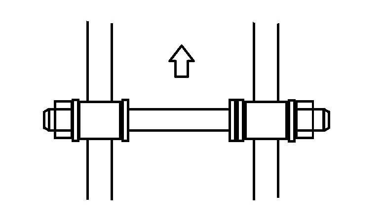

De mon coté, j'ai fini d'aligner avec des grosses rondelles comme suit
Schema traverse.jpg (17.75 Kio) Vu 3018 fois

Kreuzhof a écrit : ↑ven. 2 févr. 2024 12:09 De mon coté, j'ai fini d'aligner avec des grosses rondelles comme suit
tu as mis tes rondelles du coté droit du cadre?
