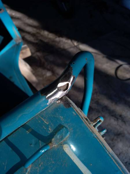

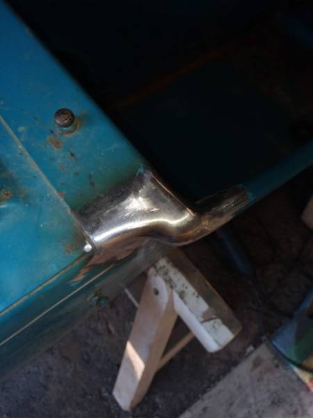

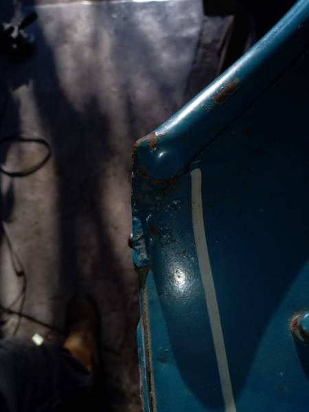

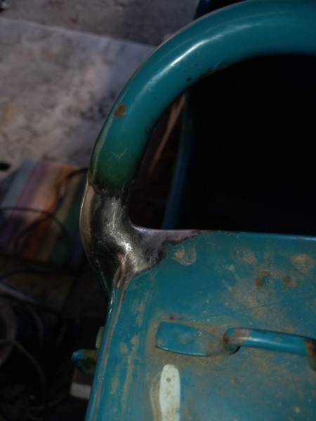

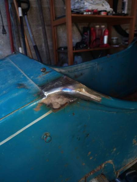

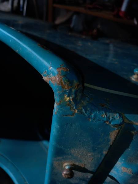

Durant ces quelques derniers jours de températures négatives chatouillant le -10, quelques travaux sur le panier du side... Reprise des soudures approximatives relevant plus du collage
Après meulage des excès et parties non adhérentes, soudure au MiG largement chargées puis façonnées au disque a lamelles pour contenter les pupilles...
Re: Premier post
Effectivement, c'est autre chose, bravo
