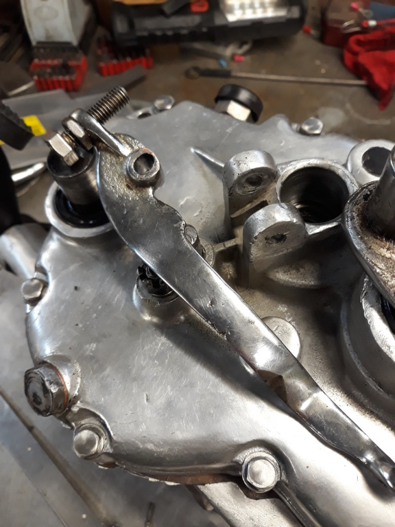

La suite des opérations sur la boite :
J'avais du jeu dans ma commande de débrayage, alésage du levier ovalisé, chapes alu du couvercle de boite ovalisées itou . . .

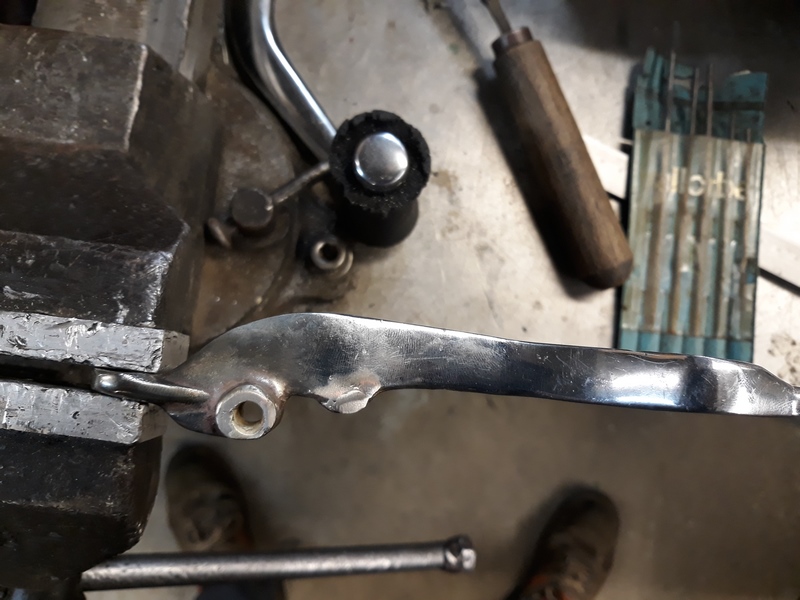

Donc rechargement à la brasure d'argent de l'alésage du levier (et rechargement à l'EE de son bossage d'appui sur la tige de poussée)
