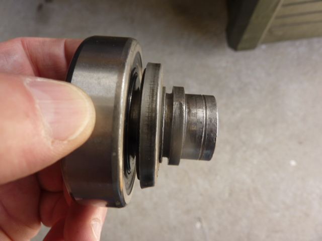

et donc cette coupelle qui se retrouve au fond, est en contact avec le roulement qui vient derrière, comme ça.
tout ceci devrait être dedans mais alors on verrait moins bien...
il est clair que la coupelle va occuper tout l'espace libre devant les billes du roulement, et donc contribuer à le protéger. Je précise que je parle ici de l'espace "libre", visible de l'extérieur. ON voit bien sur la coupelle la trace de la partie qui est en appui sur le fond du moyeu. Tout ce qui est sur un diamètre plus important que la trace foncée est caché dans le moyeu.

en revanche, la rondelle épaulée seule ne tient pas bien en place dans la réservation prévue pour l'ensemble (d'où l'intérêt du joint spi de 46 pour combler et faire appui).
