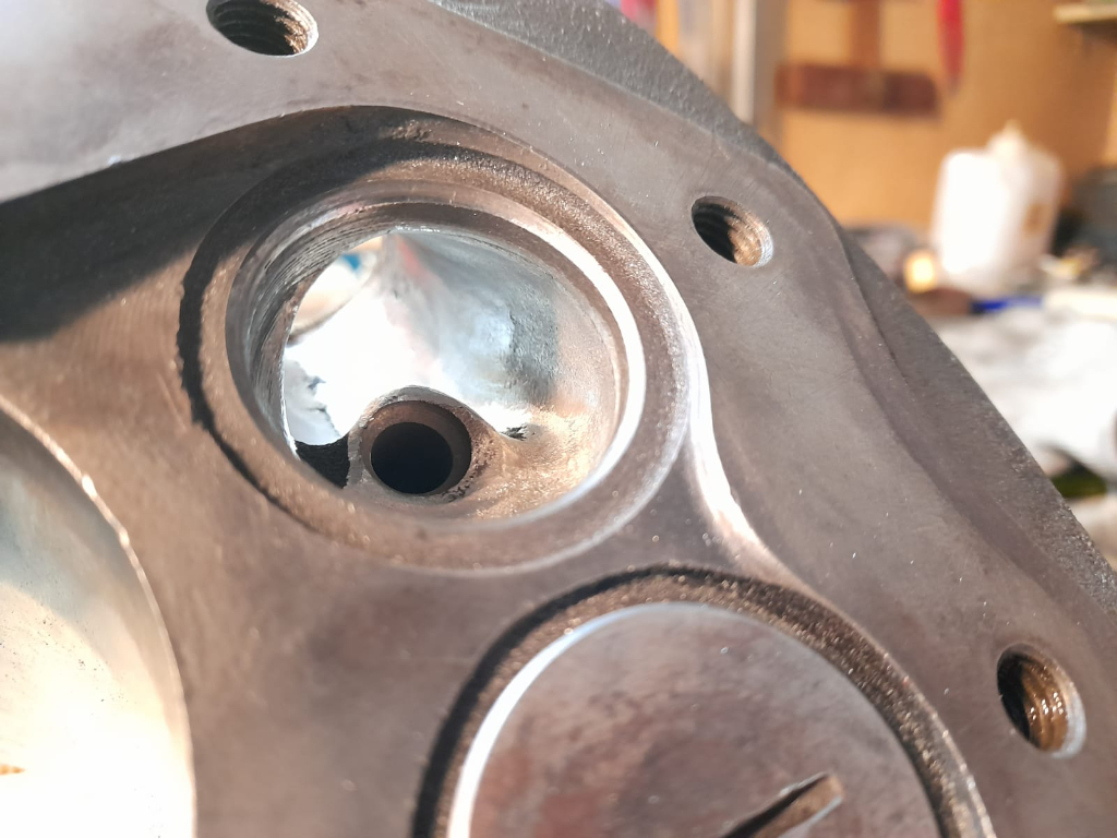

J'ai vérifier les conduits d'admission , pour constater un écart de volume et de forme complètement hallucinant entre le gauche gros volume avec la forme idéale et le droit étriqué et tout a reprendre au niveau de la forme et du volume ......

Oula , c 'est de la plomberie ça :o , et pour info le cylindre est en fonte d'aluminium , et il me manquait presque 30% de volume sur le cylindre droit , incroyable ...

thierry 34 a écrit :Oula , c 'est de la plomberie ça :o , et pour info le cylindre est en fonte d'aluminium , et il me manquait presque 30% de volume sur le cylindre droit , incroyable ...IMG-20210510-WA0002.jpgIMG-20210510-WA0001.jpg
Un aluminium très spécial alors, car c'est le seul aluminium qui rouille. ;)
Impressionnant ce manque de volume.

oui , c'est un alliage , effectivement , un aimant colle dessus , oui ..... :D c'est de la fonte grise je pense ..trop complexe la métallurgie ...

La première M72 avec des conduits d'admission préparés ! :mrgreen:
Tu as mesuré les volumes des 2 conduits, avec un liquide ?

c'est effectivement ce que j 'ai fait , avec de l huile exactement du scotch américain (soupape en place) et une éprouvette , mais c'est surtout la forme qui est importante ...
